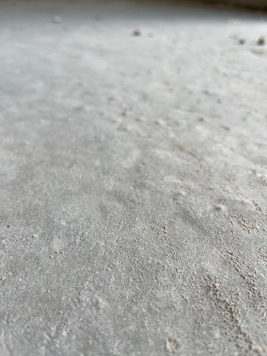

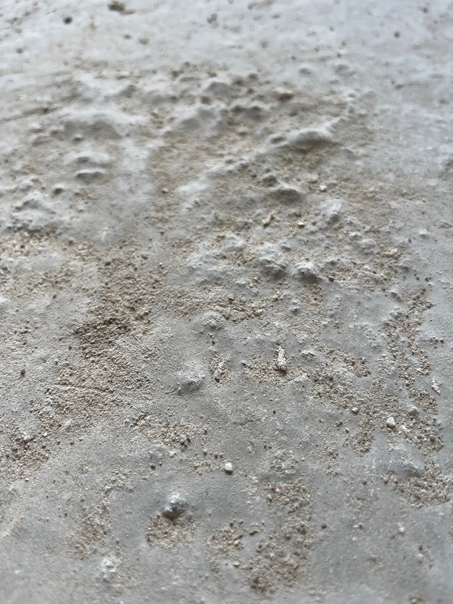

Jeg skal smide 1,5 mm. underlag samt et vinyl/kork gulv på et par måneder gammelt beton. Der er naturligvis små og store ujævnheder, men er i tvivl om det er nødvendigt, at gå ud og leje en gulvsliber og ta’ hele gulvet!? Eller om jeg blot kan nappe de store med en diamantkop og lade resten bestå.
Hvad mener i?
Kør forsigtig med diamant kop. Den kan hurtig lave riller, så det er noget man skal øve sig på.

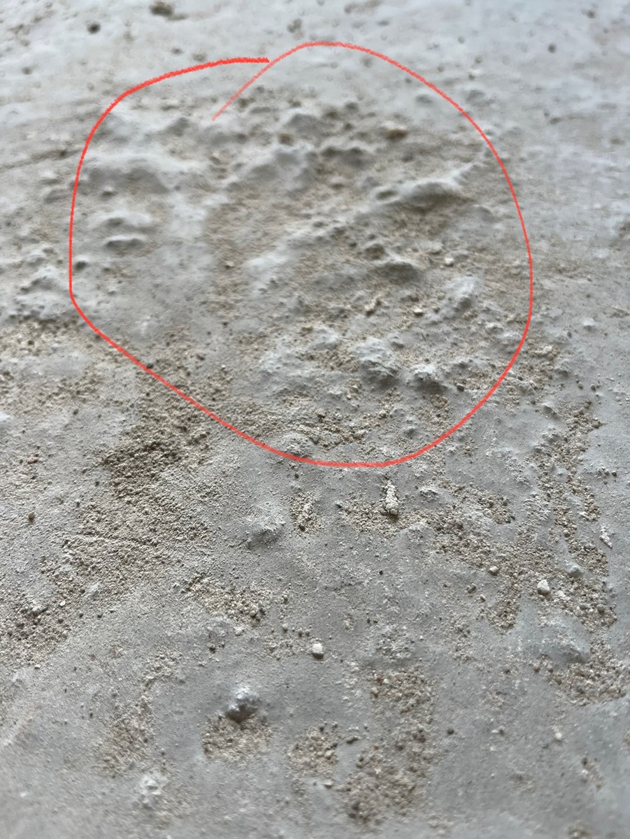

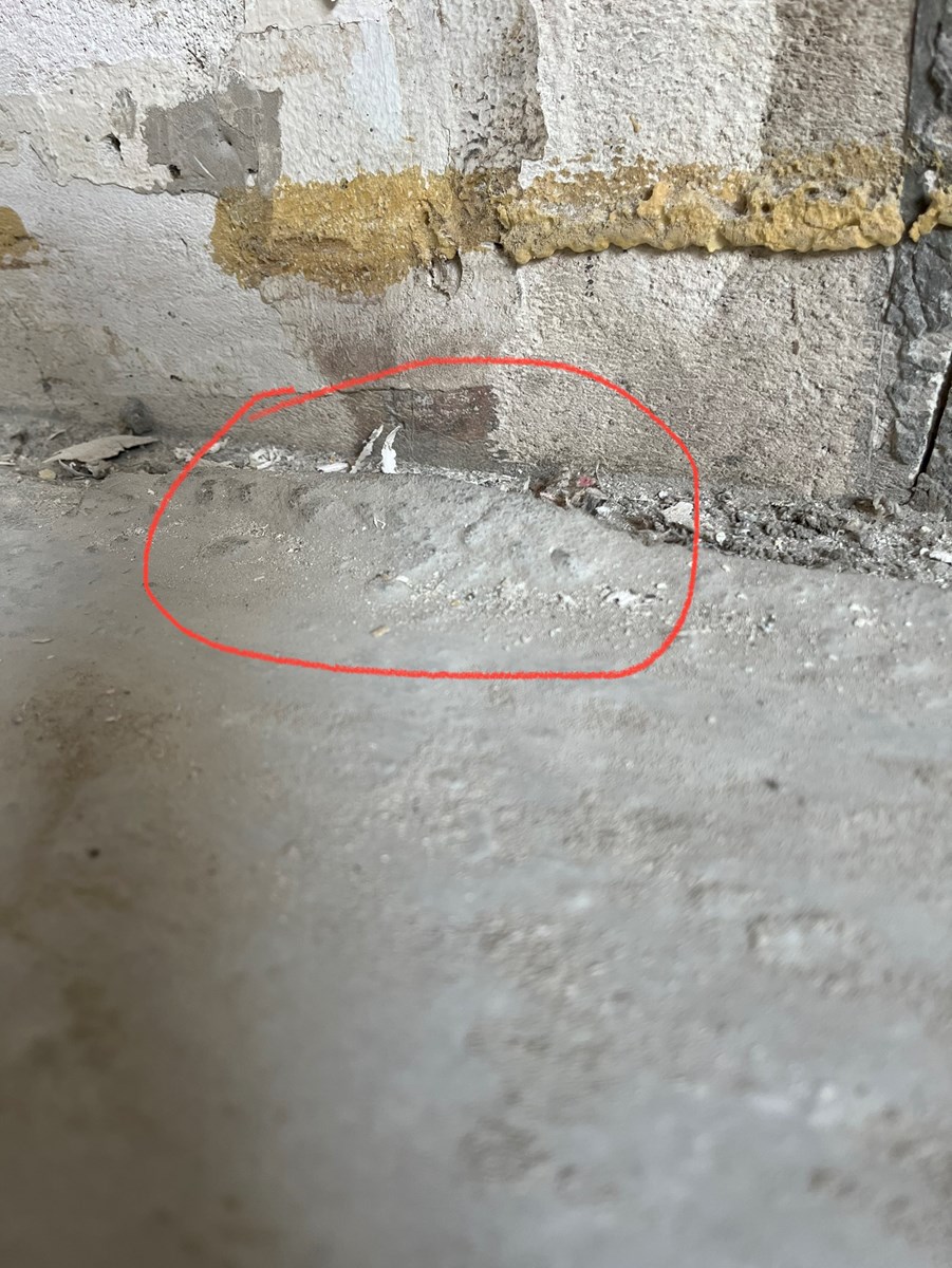

Huller nedad har ingen betydning men de knotter op som du viser de skal væk.
Tak Erik. Ja, du mener disse vel?
