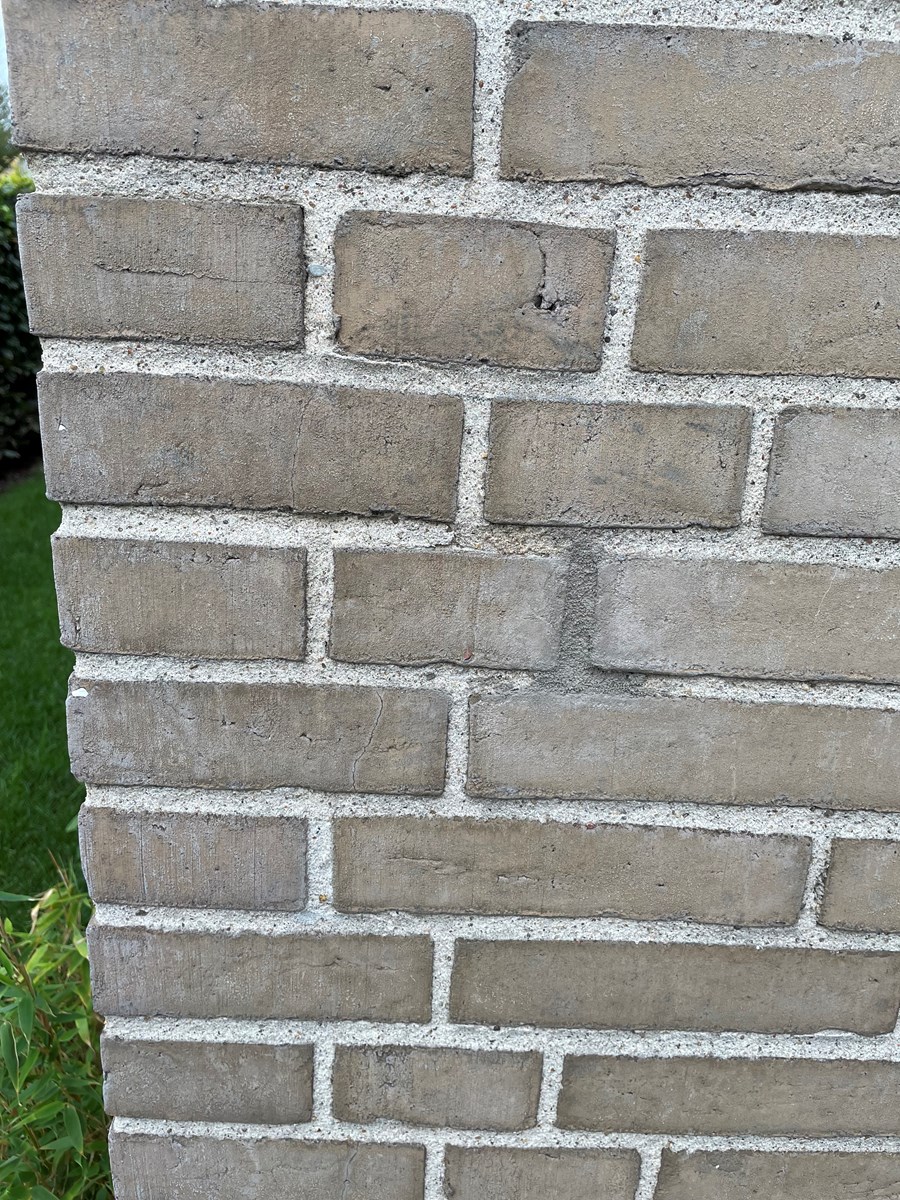

Har haft et par dårlige fuger mellem murstene. En af dem reparerede jeg for et eller to år siden.
Jeg købte bare nogle fuge rep i lysegrå. Det er blevet okay (se billede) men passer jo ikke rigtig til.

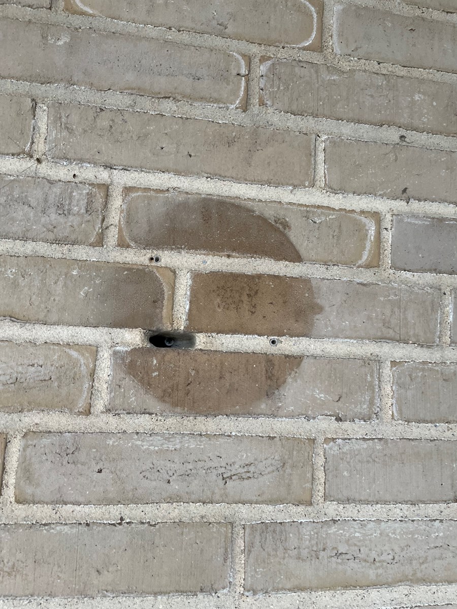

Nu skal jeg reparere en anden, se billede 2, hvor der har været en rund lampe.
Hvordan rammer jeg farven bedre, så det bliver knap så synligt? Jeg skal heller ikke bruge meget, så det er måske også voldsomt at gå ud og købe 25kg strandmørtel mv? Synes ikke jeg kan finde andre færdigblandede fugepatroner i andet end grå.
I øvrigt - er det muligt at rense den runde mærkning der er efter lampen?

Du er nu sluppet ret godt fra den tidligere reparation. Det er meget svært at ramme samme farve.
Man kan godt male det bagefter, ved at blande en udendørs maling op med vand så det f.eks. kun er 5 % maling og resten vand. På den måde kan det lysnes lidt, og man kan gentage det hvis det ikke er nok. Det skal først gøres efter 1 - 2 måneder så reparationen er fuldt hærdet.
Du kan nok ikke rense / vaske problemet væk hvor lampen har siddet. Mon ikk det er hele muren der har fået en anden farve, så dette er den oprindelige farve.
Men prøv at vase med almindelig rengørings middel.
