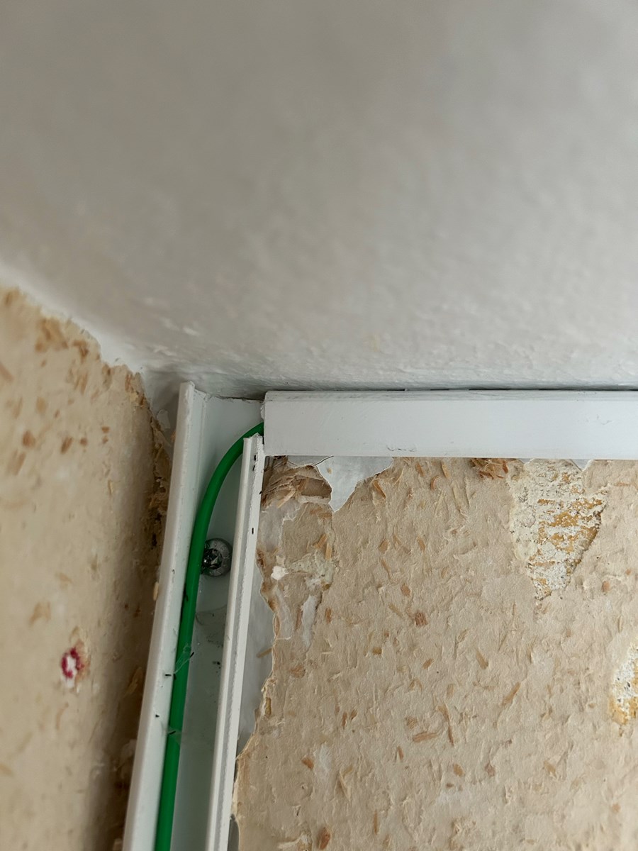

Fiberkablet i vores nye hus kommer ind i den helt forkerte ende af huset og da vi alligevel skal have revet alt tapet ned, så havde jeg forestillet mig at fræse en rille i væggen og så få kablet derind - er det korrekt tilgang?
Som det er i dag, så har de tidligere ejere bare klistret en plastik skinne op som er ved at være godt brugt og falder ned og orker ikke at se på det kabel 😆
1) Kan man bare lægge kablet ind i rillen og så spartle ovenpå eller skal det i et rør?

Der er første sal på huset, så det er vist ikke lige en mulighed - fiberen kommer ind udefra og løber inde i grønt kabel igennem tele huset
Tænker at det er noget optisk kabel der løber inde i den grønne "ledning"
Optiske Fiber ligger i et plastrør, og kan, alt andet lige, ikke tåle et så skarpt knæk som vist på fotoet.

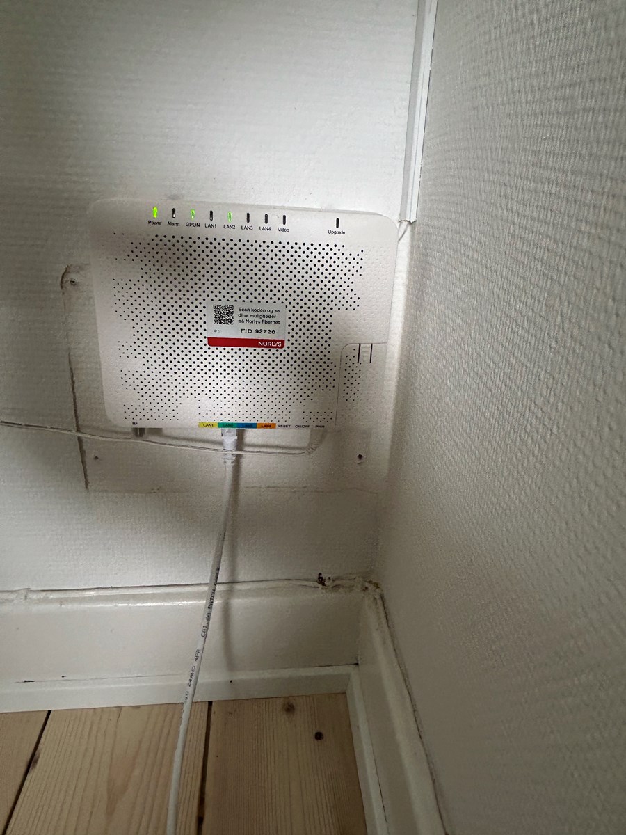

Er der nogen form for boks eller lignende hvor "kablet" kommer ind, evt. foto?
Hvad ender "kablet" i, routet eller lignende, evt. foto?
Hvilken "Internet" forbindelse har du, og hos hvem?
Hvad er hastigheden for den forbindelse du har?

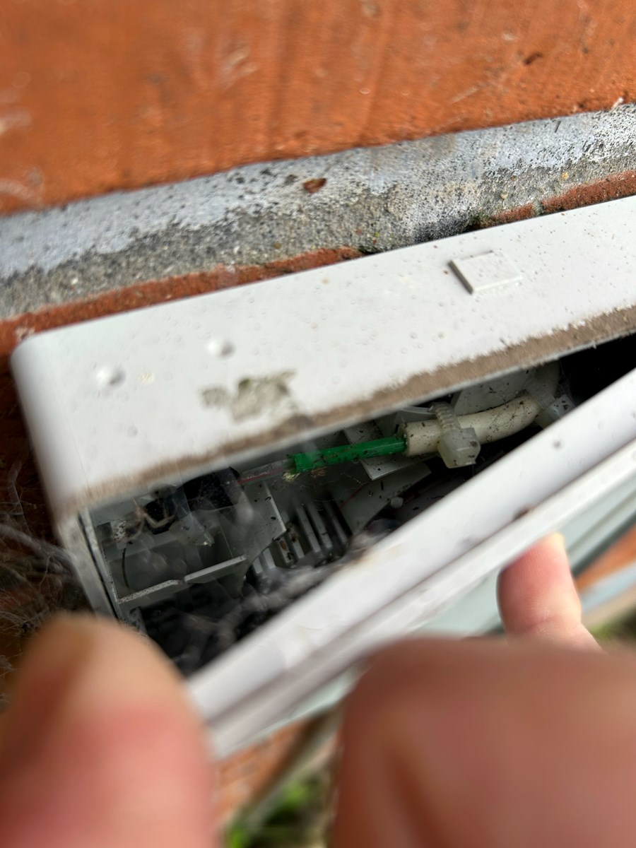

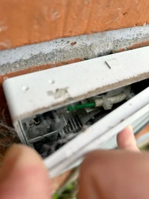

Har du ikke et billede af tilslutningen i overgangen mellem fiber og fiberconverter. Der er forskel på behandlingen af glasfiberen og et netværkskabel. Hvis du murer fiberen inde uden føringsrør med bløde bøjninger, kan den ikke repareres eller skiftes.

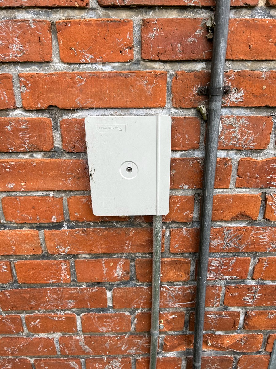

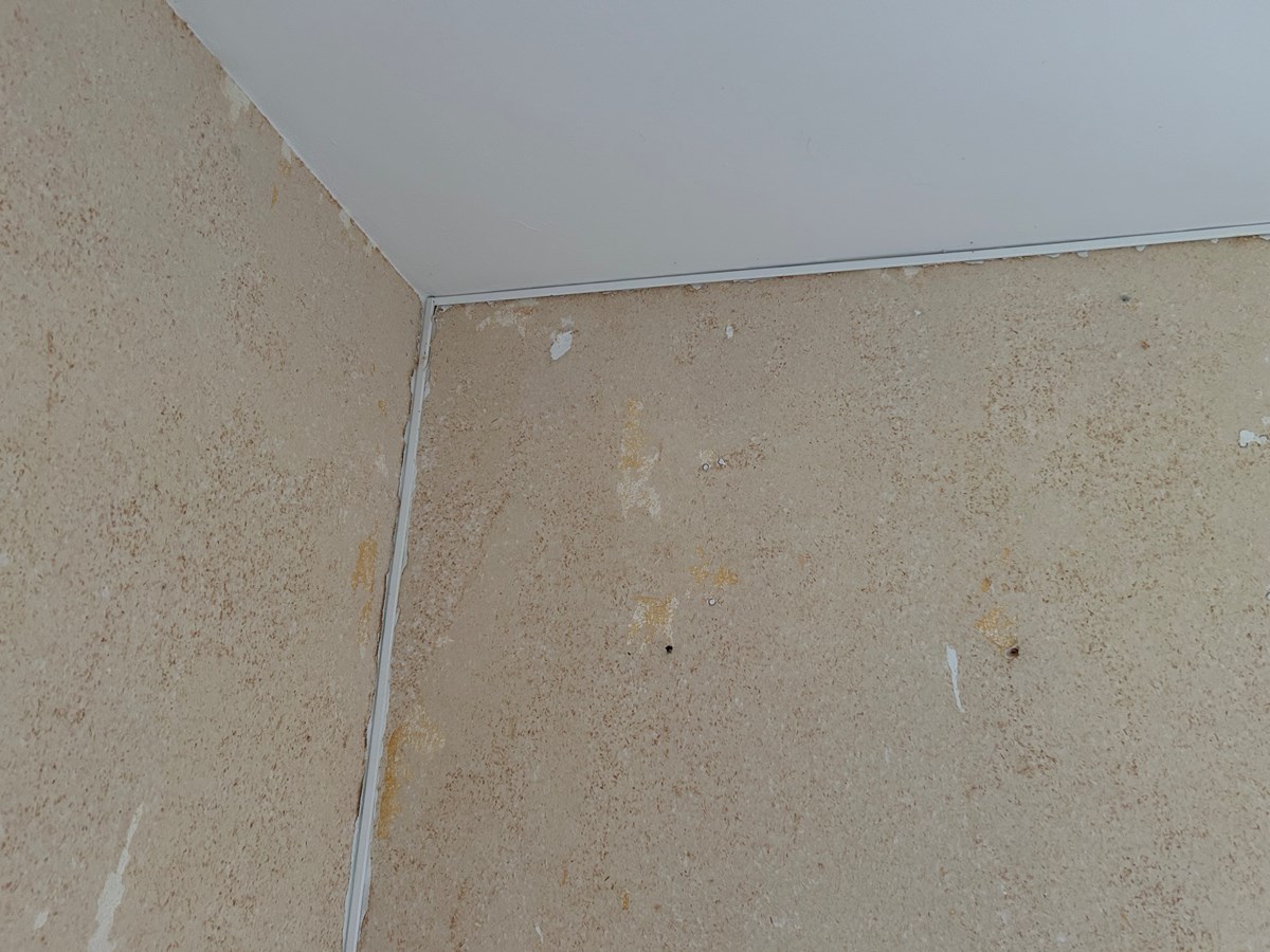

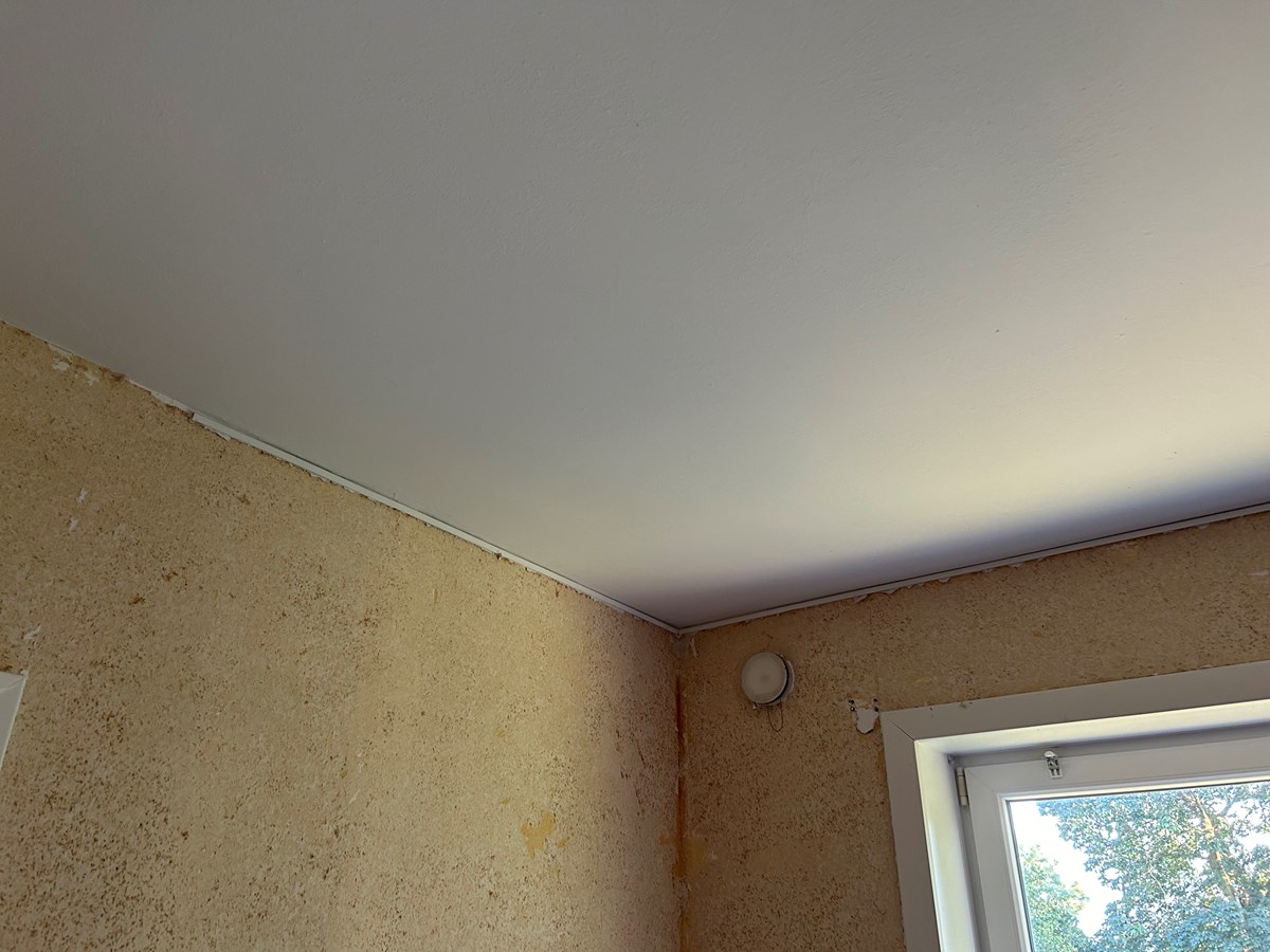

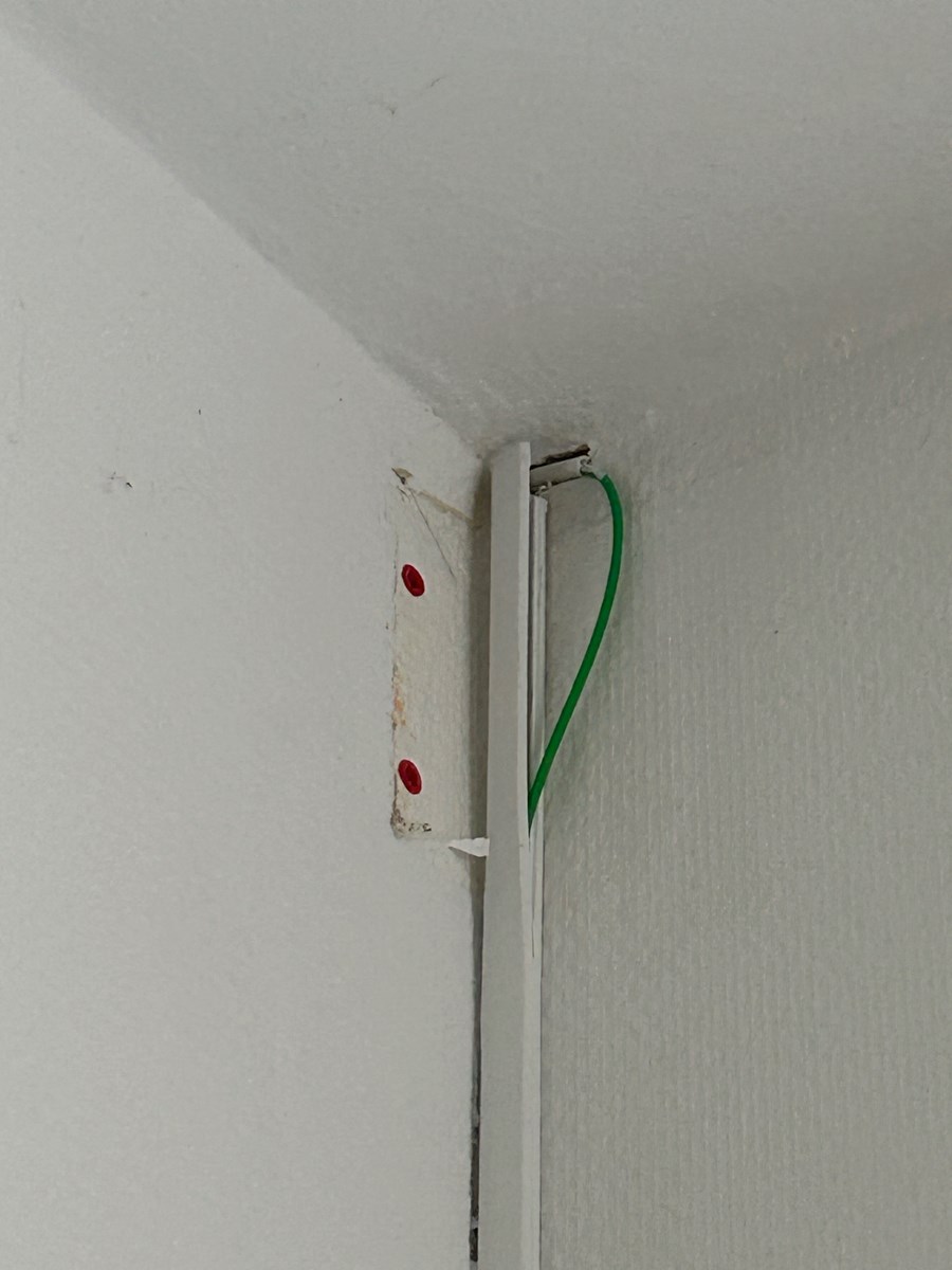

Hermed lidt flere billeder af det hele, fra boksen på huset og et par steder derindad
Det ligner ikke at der er lavet hårde knæk idag, tænker det må være udbyder der har lavet den nuværende løsning, idag kører vi fint en 500/500 ved telenor (kører over stofas kabler) uden tab eller problemer
Kan du se om lederen i det grønne kabel er en kobberleder. Hvis det ikke er det, har du fat i fiberkablet. Det er svært at se på billedet.
Jeg er ret sikker på at det er fiberkabel 🙂
Det er fiber, og det må ikke bøjes skarpere end på billederne, faktisk skal det bøjes lidt blødere end det.
I kan godt selv trække det i plastrør som i murer ind, men hvis i knækker fiberen eller skal have den forlænget, skal den svejses af en fibertekniker.
Sidst jeg kigge i en prisliste kostede det 2500 for en svejsning af fiber.
Men i kan sagtens gøre det.
