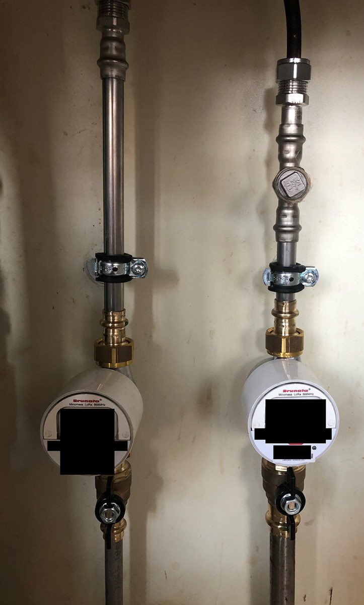

I vores lejlighed har vi sådan en vandtilslutning under køkkenvasken med et diameter på 1/2" ud fra den indgraverede print på proppen (se billede).

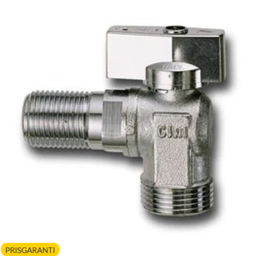

Du kan købe en vaskemaskineventil, den har ½" tilslutning til rør, og 3/4" til vaskemaskinen L  I  N  K

Aquastop har jeg kun set på visse modeller. Men dn vinkelventil ligner noget, som jeg kan bruge - tak for hjælpen. :)
Du lukker for vandet under måleren, lukker trykket ud oppe i vasken, skruer den 1/2" prop af og skruer vaskemaskine ventilen i. Der skal bruges pak garn og salve på den del som går ind i 1/2" vinkelen.
Men forinden skal du sikre dig at der er afstand nok imellem rør og vandhanen så der er plads til waterblock.
Eller må du købe en 1/2" haneforlænger.
