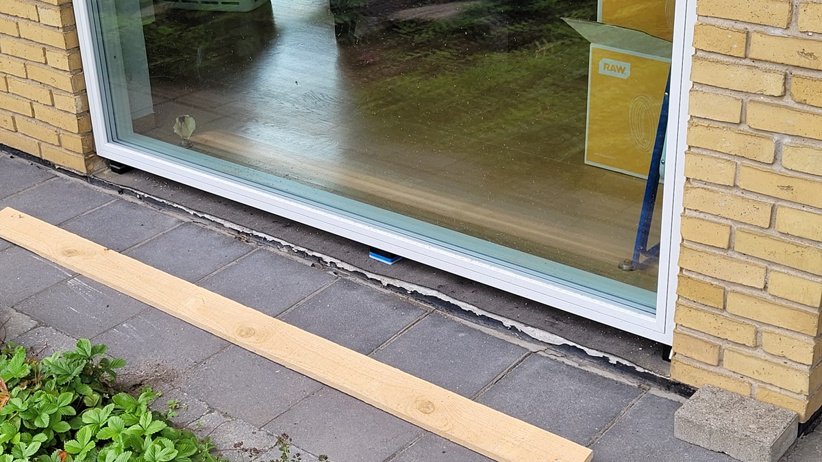

Jeg skal til at lukke hullet under et nyt vindue som går fra gulv til loft.

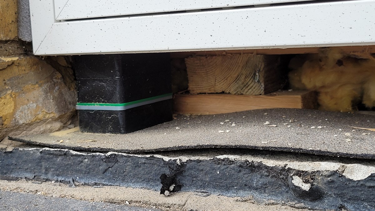

Lige nu står vinduet på 6 cm knudsen klodser på sokkel. Der er murpap under klodserne og der er hul videre direkte ind under gulvet. Grunden er forholdsvis ujævn, så murpappet slutter slet ikke tæt til mod soklen!
Målet er at afslutte med en skiffer sålbænk øverst (som de andre vinduer).
Den gamle sålbænk var en fabriksfremstillet af beton og var "limet" direkte på soklen.
Spørgsmål:
1) Kan jeg fjerne murpappet igen og opbygge et leje af beton direkte ovenpå soklen? Skiferen kan så limes på med flæseklæb efterfølgende?
Så får jeg lukket helt tæt ned mod soklen (som er ret ujævn). Jeg ville bruge Skalflex støbebeton og først svumme soklen. Eller burde jeg bruge noget såkaldt "vandtæt" beton (Skalflex reparationsbeton vandtæt)?
2) Burde jeg lave lejet til sålbænken så dybt at jeg kan lægge en gummifuge ned mod det på indersiden at vinduet også - ud over den som kommer på ydersiden ned mod sålbænken. Det er muligvis ikke muligt pga. pladsmangel - knudsen klodserne er i vejen og gulvet går helt hen til vinduet.
NB: Der var intet bagved den gamle beton-sålbænk.
På forhånd mange tak for hjælpen!
Mvh, David
1) er fint, men du bør tage vinduet ud igen indtil det er færdigt så din opklodsning ikke er i vejen. Tror det bliver noget klyt ift skiferien og mylig udskæring i denne.
2) ja. Der skal fuges oppe under mellem skifer og vindue så den ligger lidt tilbagetrukket, og du bør udskifte nederste glasliste til en i alu med drypkant så alt vandet ikke skal ned over træ og fuge, ellers holder det ikke længe.

 ligner nu mest plastvinduer , så de rådner ikke
Hej igen, tak for svarene.
Vinduet er et nyt træ/alu fra Rationel. Det vejer 230 kg, så jeg vil gå meget langt for at undgå at flytte det igen.
Jeg fjerner murpappet igen :)
Er Skalflex støbebeton egnet til formålet eller bør jeg bruge noget vandtæt beton (dvs. stærkere beton, formoder jeg)?
Mvh, David
