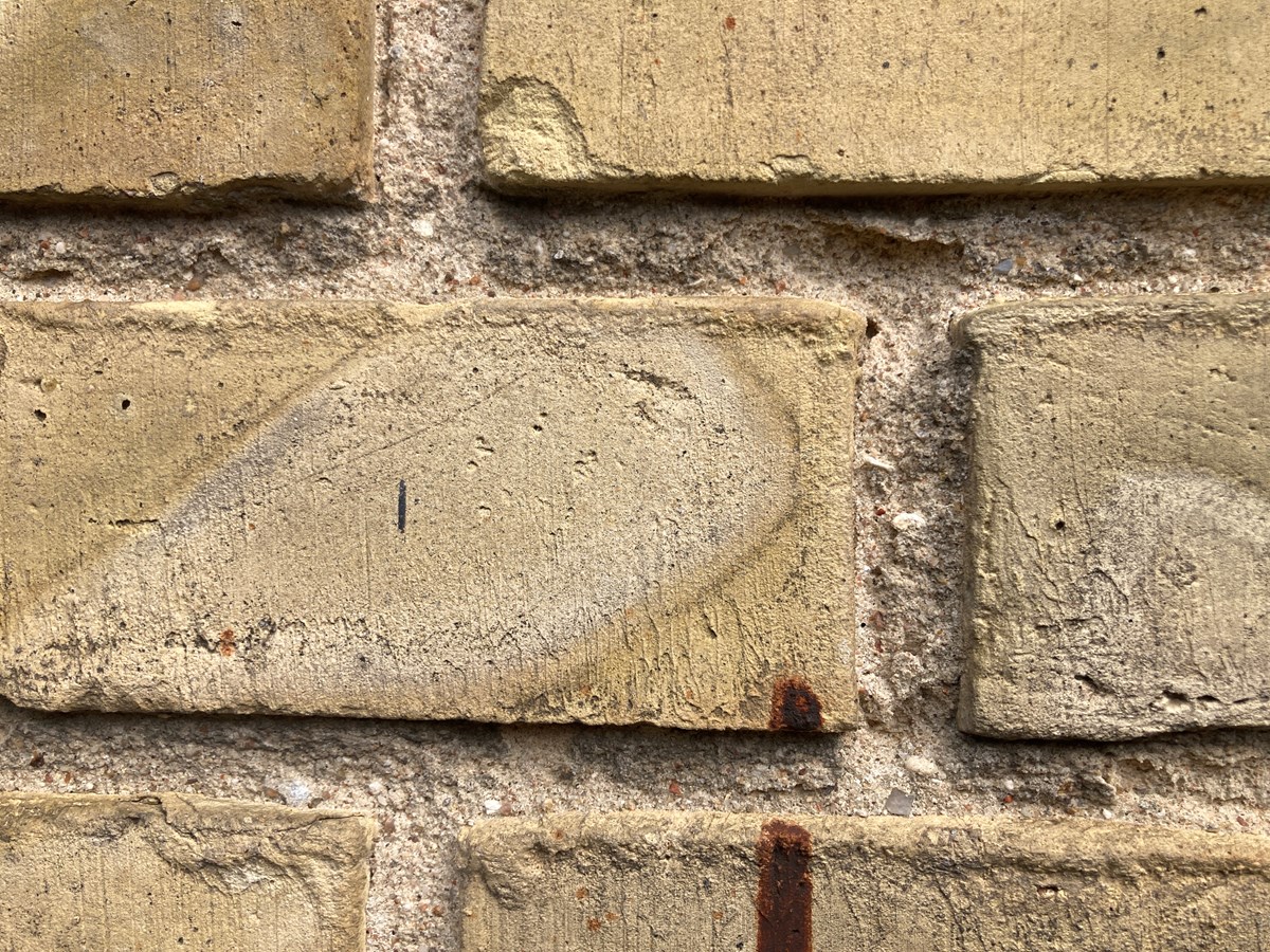

Jeg håber nogen med forstand på fugemørtel kan hjælpe mig med følgende spørgsmål: Jeg vil gerne omfuge vores hus fra 1960 men er meget  i tvivl om hvilken fugemørtel som jeg skal benytte? Den eksisterende fuge kan ses på billederne og er let at skrabe ud med en skruetrækker. Jeg er derfor usikker på om den nuværende fuge overhovedet indeholder cement og jeg vil helst ikke lægge en ny fuge som er meget stærkere. Huset har ingen sætningsskader men jeg vil nødig skabe ubalance i fugtforhold som kan skade huset eller indeklimaet.

Der er bare ikke ret meget cement i din mørtel, sikkert noget i retning af 1:12
Men hvorfor fuge om, synes da de ser fornuftige ud, var det mig ville jeg nøjes med at reparere hvor der mangler fuge.
Uagtet mængden af cement så ligner det en almindelig bakkemørtel som er grovere end strandmørtel.
Synes umiddelbart også at fuger ser fine ud (alderen taget i betragtning), hvis de ikke smuldrer eller har sluppet var det ikke først på min liste..
