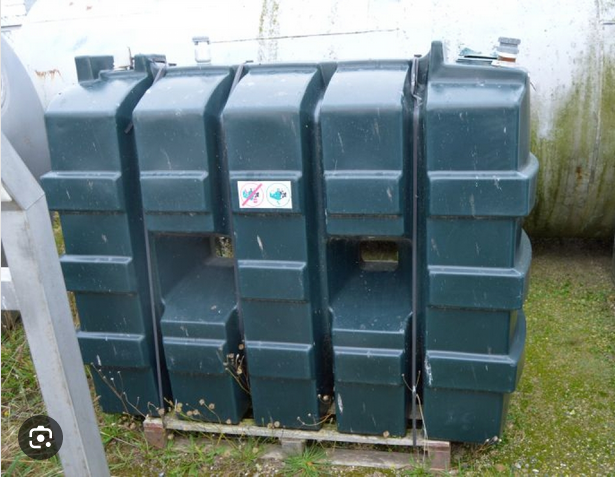

Nogle typer ældre plasttanke, er ikke lovlige længere, da de kunne revne.
Er det denne her type tank du mener ?
