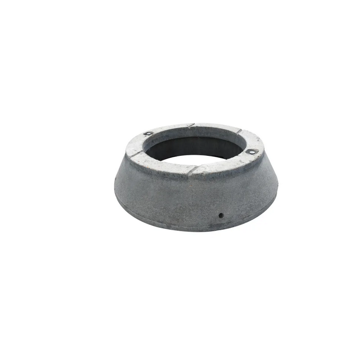

Du kan få sat en kegle på brønden, så der kan komme et mindre dæksel på.
