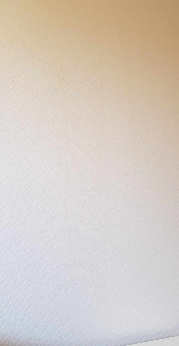

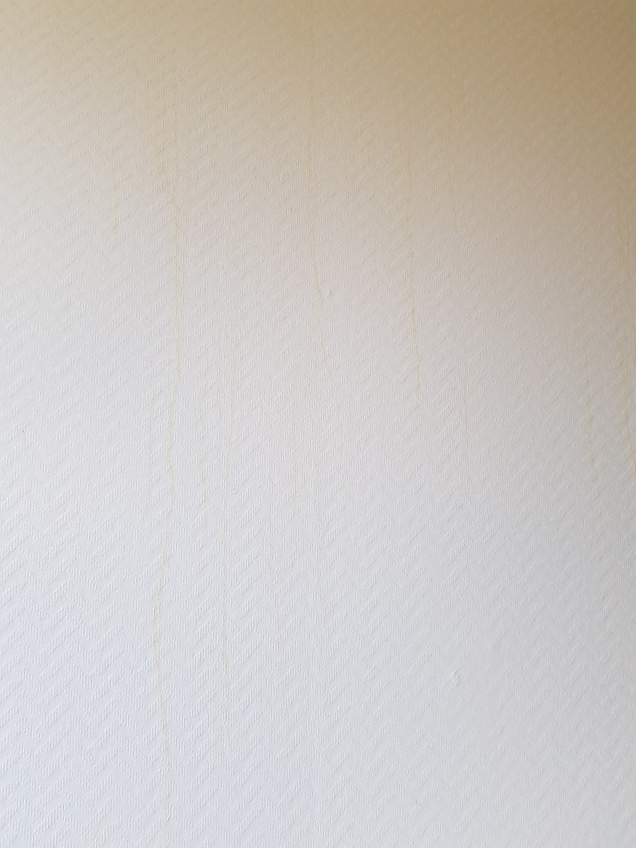

Hej. Der er gulige striber ned af en af væggene i soveværelset. Når jeg gør ved det er det klistret. Vi malede væggen da vi flyttede ind. Dem som boede her før, var rygere. Så måske kan det være nikotin der trænger igennem. Men er usikker på det. Kan også være det kommer fra loftet.

Det kan udmærket være nikotin, det kan godt trænge igennem malingen.
Så skal du vaske vægen godt ned, og give den en gang spærregrunder, og et nyt lag maling..
Hvordan vasker man det af ?
Det kan være mærker efter indtrængning af vand.
Hvis der er loft over, bør du kigge efter om der er tilsvarende mærker. Du kan også kigge efter når der er kraftig regn.
Hvis det der er beboelse over, kan være at der engang er kommet vand derfra, hvis der er bad eller køkken over.
Maling brugt i soveværrelser er normalt ikke egnet at til at vaske, men du kan prøve med almindeligt rengøringsmiddel.
Du kan vaske nikotin af med grundrens. Jeg røg en del for år tilbage da jeg var ung, 1 pakke om dagen indendørs. Da vi skulle fraflytte lejeboligen var væggene gule. De fik grundrens og spærregrunder.
