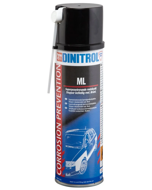

Du kan jo give bundkarret en gang tynd rustbeskyttelse, det hæmmer udviklingen af rusten, og gør ingen forskel af kølingen af bundkarret.

En rustbeskyttelse som denne her vil være velegnet L I N K
@je_ns, tak ven, det tror jeg jeg vil prøve
