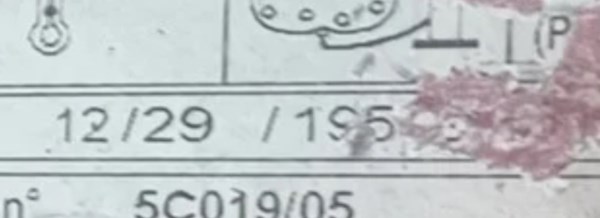

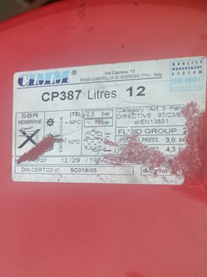

Derfor er jeg blevet i tvivl om ,om den er skiftet eller om det jeg kan se er en slags ydre skjold og der sidder en lign. beholder inden i. Når jeg Google billede af ekspansionsbeholder ligner det til forveksling det jeg har siddende: https://www.google.com/search?q=ekspansionsbeholder+12+l&client=ms-android-oneplus-rvo3&sca_esv=559426705&sxsrf=AB5stBhVX_U7c7I1sYyXuYHFMcKhSLf7lA%3A1692808180152&ei=9DPmZOjrCP6Uxc8PuvGusAQ&oq=ekspansionsbeholder+12+l&gs_lp=EhNtb2JpbGUtZ3dzLXdpei1zZXJwIhhla3NwYW5zaW9uc2JlaG9sZGVyIDEyIGwyCBAAGIAEGMsBMgYQABgWGB4yBRAhGKABMgUQIRigATIFECEYoAEyBRAhGKABSM0ZUOwDWMEWcAF4AZABAJgBrgGgAboFqgEDMC41uAEDyAEA-AEBwgIEEAAYR8ICBBAjGCfiAwQYACBBiAYBkAYI&sclient=mobile-gws-wiz-serp
Kan det tydes på billedet af den slidte label om den er ny eller gammel?!

Sommetider tager jeg fejl, men for mig ser det ud fra dit billede som om din beholder måske er fra 29.12.1950(eller en gang i 50’erne).
Hvis jeg søger på nettet koster sådan en 50-65 Euro fra ny.

Ja, det var også sådan jeg læste det. Så er den en del ældre end fyret….

Der tror jeg godt nok i skyder forbi med den alder.
Jeg tror bestemt ikke denne type ekspansions beholder var opfundet i 1950´rne På det tidspunkt var det kun åben ekspansion der blev brugt.
Her er lidt historisk om firmaet. Jeg googlede lige produktions firmaet. Det er google oversat.
I 1957 startede Sergio Tegon sammen med sin kone, Udilla Maria, en håndværksproduktion af metalmøbler til køkkener i den lille garage i sit hjem. Således står den første CIMM, et akronym for Italian Metal Furniture Construction. Den succes, der blev opnået i 60'erne, førte til erhvervelsen af det første skur og virksomhedens nuværende historiske hovedkvarter. I 1967 blev der købt et firma, der producerede sanitetsbånd til badeværelser med den deraf følgende bortskaffelse af metalmøbler til køkkener

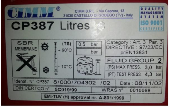

Helt sikkert ikke fra 50'erne..
Fandt et billede af en lignende beholder, der hvor datoen står, mangler etiketten på trådstarterens beholder.
