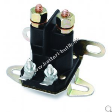

Per1732 Trådstarter 12 25-08-2023 14:20 Først og fremmest Tak for inputnu har jeg monteret nyt startrelæ. Når jeg drejer nøglen sker der intet og heller ingen lyd eller klik.Kan det være ved nøglen det driller
je_ns 9348 25-08-2023 14:37 Ja det kan godt være nøglen, men oftest er det en af sikkerhedskontakterne der driller.Hvis der er to små terminaler på det nye startrelæ, skal den ene forbindes til stell.(nogle startrelæer får stell, når man skruer den på chassiset, men så er der kun 1 terminal )Prøv lige at tjekke oliestanden på motoren, det kan ske at karburatoren er utæt, og så kan motoren løbe fuld af benzin, så kan starteren ikke slæbe den rundt. Vi prøver igen, i morgen --
Per1732 Trådstarter 12 26-08-2023 08:06 Det med olien havde jeg ski ikke tænkt på😀Det gamle relæ var original og blot udskiftet med en ligesom dit billede
je_ns 9348 26-08-2023 10:44 Per1732 skrev den 26-08-2023 08:06:12Det med olien havde jeg ski ikke tænkt på😀Det gamle relæ var original og blot udskiftet med en ligesom dit billede Så det gamle havde også to små terminaler ? Vi prøver igen, i morgen --
