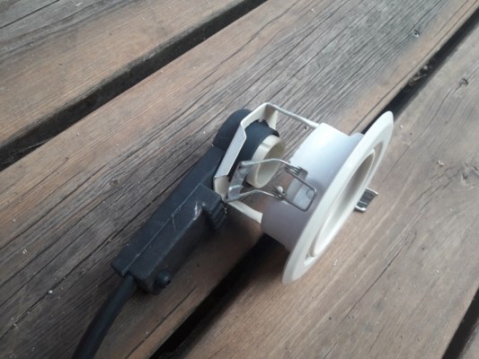

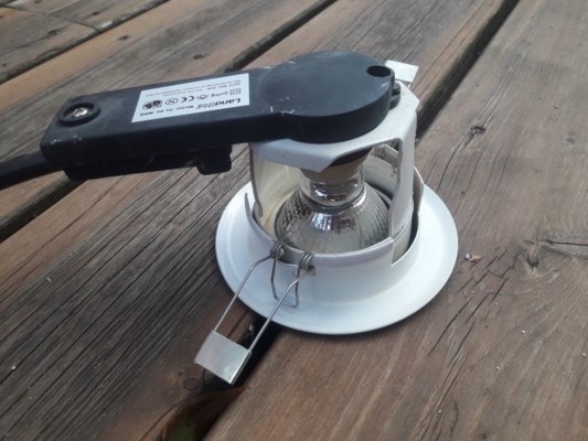

Må jeg genbruge disse spots? de skal monteres i et nedsænket troldtektloft uden isolering over
Vil hellere bruge pengende på nogle gode LED pære at sætte i dem :)

Det kan du godt men de er ikke så egnede. Du skal bruge 230V led pærer, men det kan jo fås. Men den fjeder ordning er ikke så effektiv til troldtek. Det kan være noget hård ved kanten på hullet når man monterer det.
Jeg synes også fjedre sidder lidt forkert. De skulle jo stramme hårdt ned imod kanten på spot.
Det bedste vil være at bruge den type som har nogen vinger som skrues ned imod toppen af pladen.

Tak for svar. jeg kender ikke meget til sports, hvorfor kan jeg ikke bruge LED i disse?
Ja de er nok ikke de bedste og jeg vil prøvemontering først, men det kan være lidt lige meget hvis der ikke kan bruges LED

Du kan godt bruge LED i dem, der er ingen der har sagt at du ikke kan. De skal blot være til 230v som spottet er lavet til.

Tak for uddybning, jeg har lavet en prøveopsætning. Ja klemmerne er lidt hårde ved kanterne, men resultatet er fint :)
