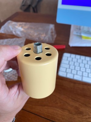

Jeg har rodet mig ud i et projekt, hvor jeg har brug for lidt kyndig vejledning for at komme ordenligt i mål. Jeg har malet en lampe, som jeg nu kun mangler at få udskiftet ledning på i fatningen, før den er klar. Har dog lidt udfordringer med det.

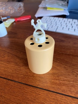

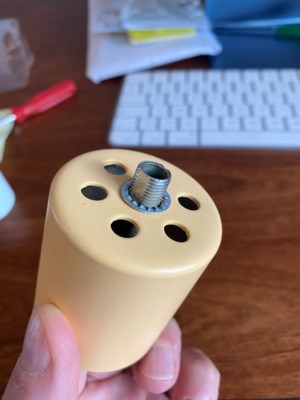

I sin originale udgave ser lampen ud, som vist på billede #1. Jeg vil dog rigtig gerne skifte den hvide pinolaflaster (hedder det vist?) i toppen, da den ikke er sønderligt pæn. Hvis jeg fjerner den, efterlader det lamper som vist på billede #2 og #3. Som i kan se er nippelrøret lidt sjovt, det ikke er rundt, men aflangt på to af siderne. Det skyldes, at hullet i topdelen på lampen også er aflangt på to sider, som vist billede #4.

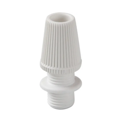

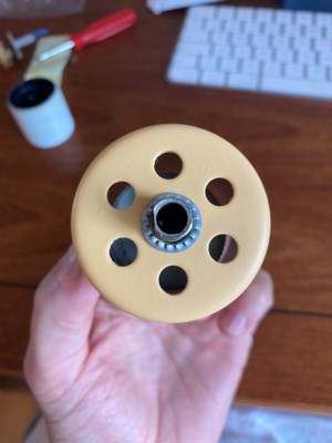

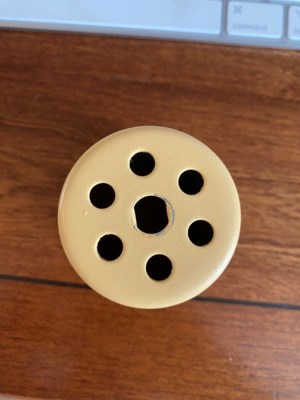

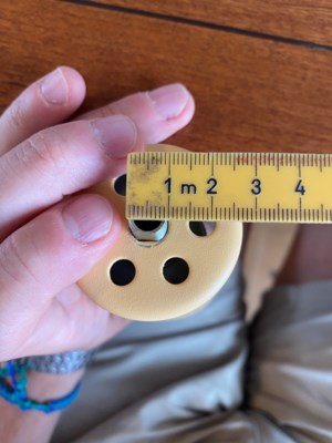

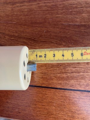

Helt konkret vil jeg gerne finde en pinolaflaster eller anden anordning, som kan monteres på den del af nippelrøret, som stikker ud på billede #5, så jeg får en flot finish. Jeg har kigget på denne, men kan ikke helt gennemskue, om den kompatible med mit nippelrør. Målene på røret er 0,9 cm i diameter (på den bredeste led) og det samme er længden på den del af røret som stikker ud af topskærmen. Se billede #6 og #7.
Tror i den pinolaflaster jeg kigger på, vil fungere? Altså er kompartible med nippelrør og kan dække røret hele vejen ned til topskærmen? Eller har i andre ideer til hvordan jeg kommer i mål?

Det er heldigvis standard gevind M10 x 1, så sådan en ganske almindelig en her passer LINK
Det er nok nærmere denne, som har indvendig gevind LINK . Den som Je_ns hanviser kan også bruges men så skal du også have en møtrik på indersiden.
ev elmand skrev den 24-08-2023 13:37:35
Hvis fatningen sidder lige på den anden side, passer  den je_ns viser. Min krystalkugle er til opdatering.
