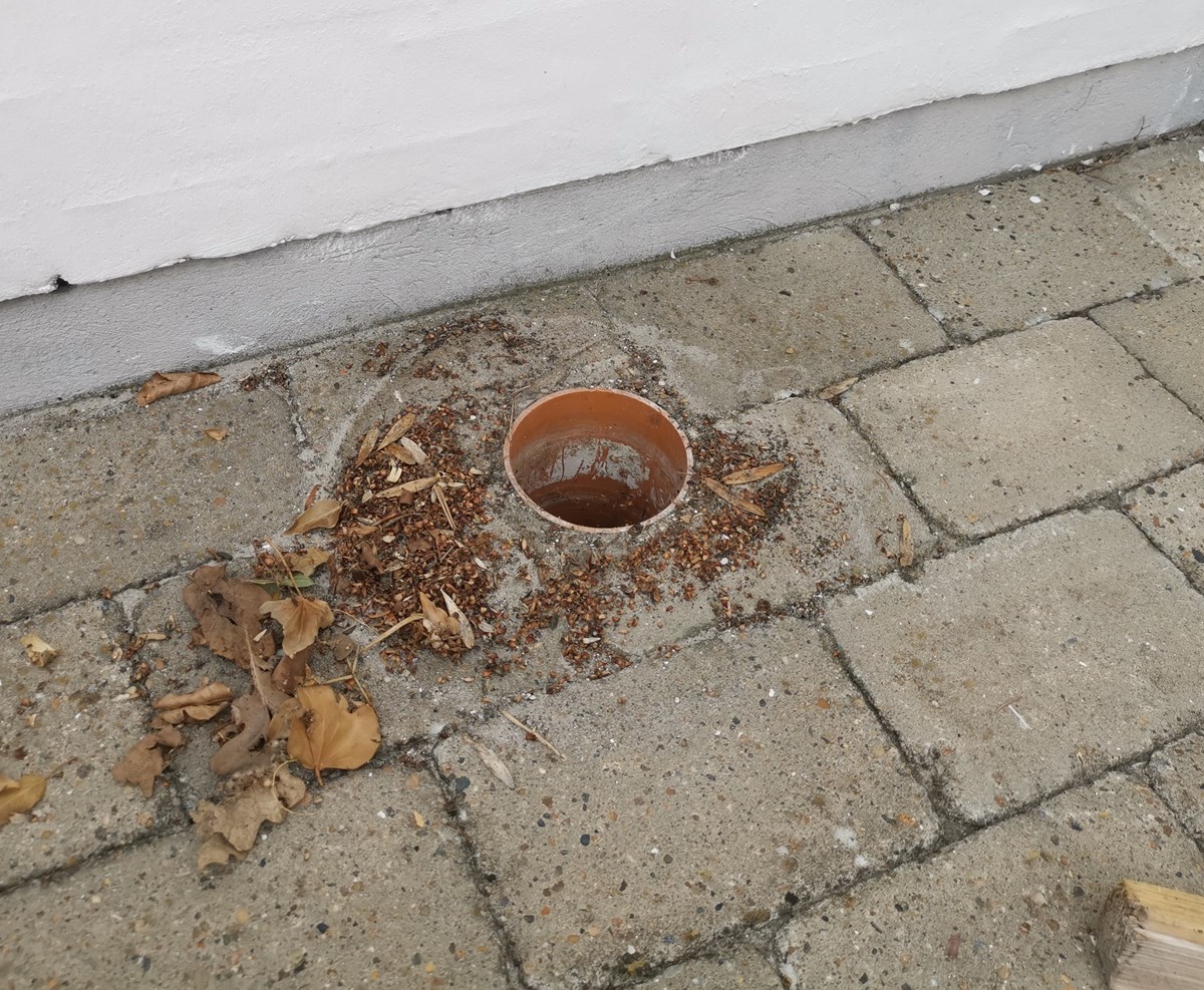

Jeg har en luftkanal indtil brændeovnen i mine fliser. Vil tror det er omkring 6-8cm i diameter. Der vil jeg sætte et rør på, så vand/regn ikke løber derned.

Hvor skal skærmen sættes op? Har du ikke et billede af stedet?
Her 🙂
Indtil nu har jeg blot sat en spand med pind under.

 Da røret er savet af lige med jorden, er det vel smartest at lave en svanehals med to bøjninger, eller øge højden med et stykke rør og  den viste hætte på. Det gør ond på benet, når man støder på den skarpe kant på hætten.

Gregersens ventilationshætte må være løsningen. Den bør dog nok hæves et stykke op over fliserne, så du skal også købe et kort stykke rør og en nippel i ø 100.
