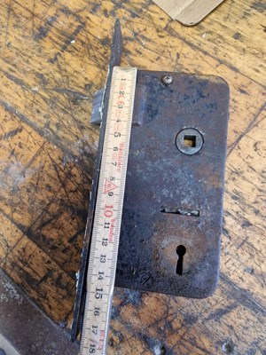

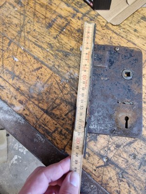

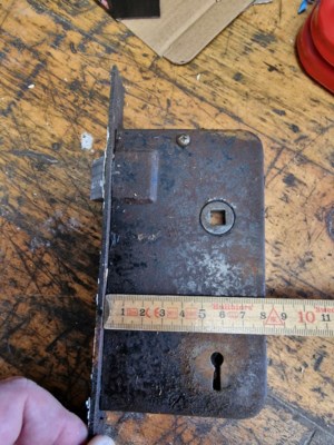

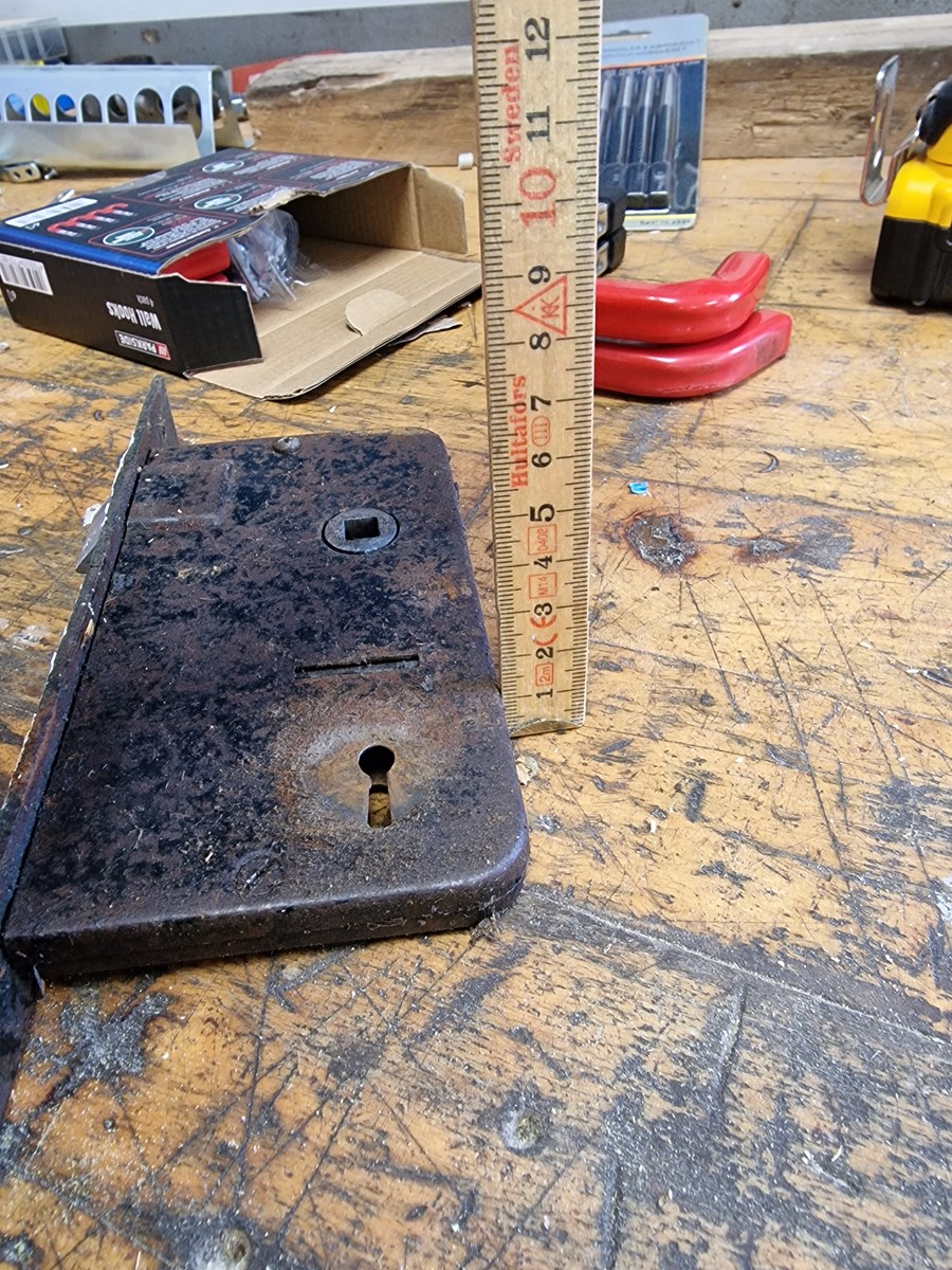

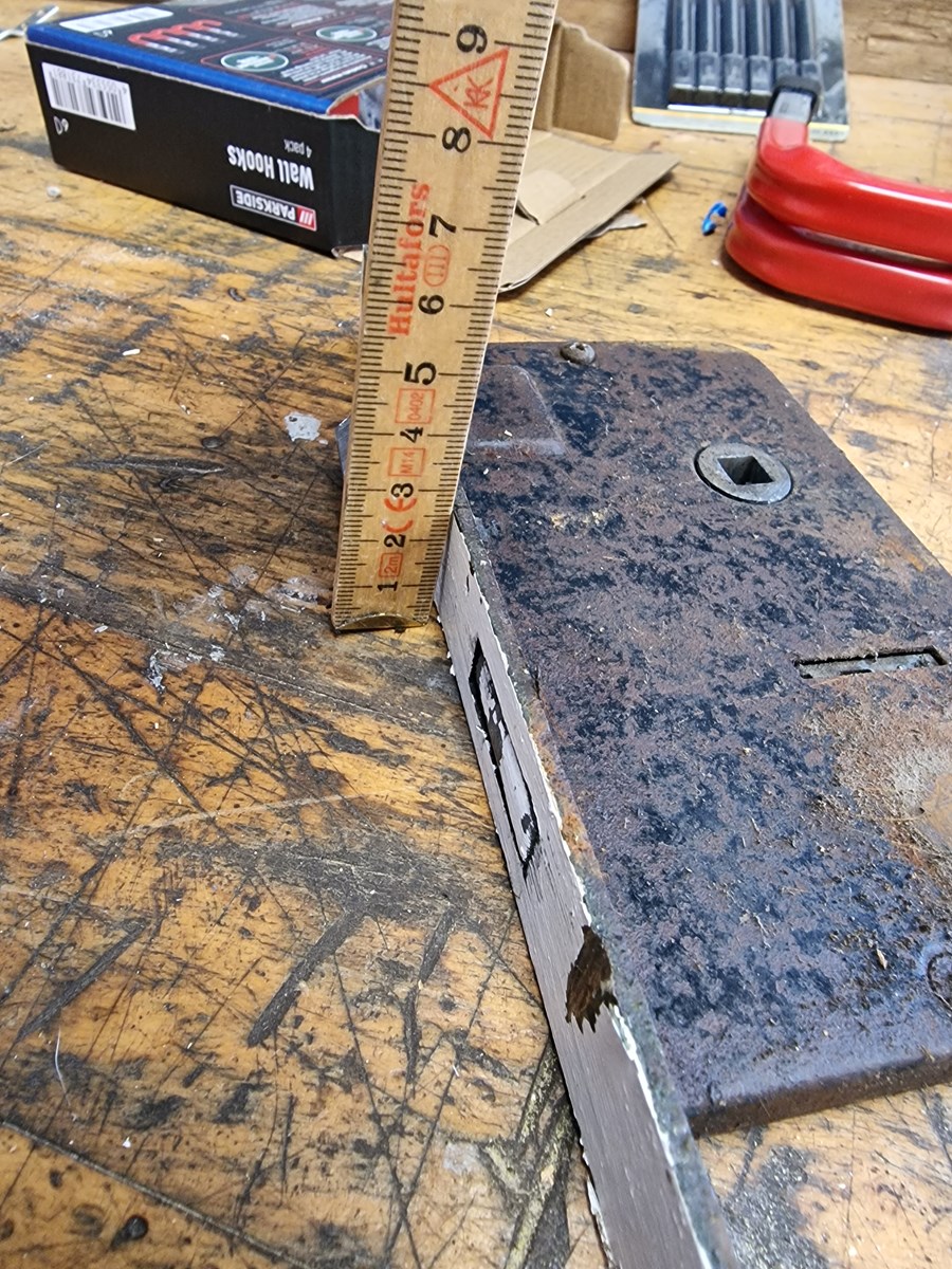

Jeg har en dør ind til mit værksted som jeg er rigtig glad for, men jeg er dog ikke specielt begejstret for den efterhånden gamle låsekasse med tilhørende rex nøgle, som er godt slidt efter mange års tro tjeneste.
Denne vil jeg gerne skifte ud til en mere moderne lås, helst med en moderne ruko nøgle eller lignende.
Desværre står der hverken model eller fabrikant på den gamle låsekasse.
Er der nogle af jer som kan gennemskue hvilken som vil passe til min dør?
tag låsekassen med i byggemarkedet
der er en låsekasse der er lavet til at erstatte rex , de er med de runde rukocylindere
Rex er et mærke. De har lavet forskellige låse. Du skal ikke regne med at finde noget der lige passer, da der har været lavet utroligt mange forskellige låsekasser.
Hvis håndtaget skal være øverst er det umiddelbare en Ruko 250 låsekasse. Se på en måletegning hvor meget der skal ændres i døren:
https://www.billigsikring.dk/shop/laaseks-250-kr-3807p.html
Du kan få den samme fra Jasa
https://www.homeshop.dk/alarm-sikkerhed/jasa-lasekasse-erstat-245250rex-48---13057.html
Hvis der ikke er behov for højeste sikkerhed, kan en mellemdørslås til cylinder også bruges.
https://lavpris-laase.dk/mellemdoerslaase-rex-danziger-60/2016-laasekasse-til-cylinder-p330
Her er der ikke måletegning, kun nogle mål. Men det er en helt anden pris.
https://billiglaas.dk/shop/585-laasekasse/622-jasa-la778sekasse-til-cylinder-i-krom/
 Bemærk at priserne varierer meget. Dem der ikke følger moderne standard er ofte dyre.
Jeg anbefaler at du kigger på måletegninger. I byggemarkeder har de kun de almindelige.
