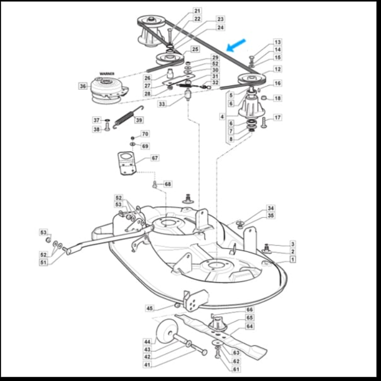

Har bestilt en rem til klippebord  - men savner en vejledning til opgaven - er det til at gå til uden manual ?

Det burde ikke være så slemt, du har nok et remdiagram på maskinen.
Afmonter fjederen til strammerullen, monter rem, og på med fjederen igen, det kan være nødvendigt med en tang, for at kunne trække fjederen på plads.
Remmen skal sidde sådan her..
