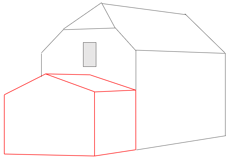

vi har gang i en lille tilbygning (markeret med rød på tegningen) opbygget i 500 mm tykke gasbetonblokke, dvs en massiv væg uden hulmur og med muret gavl.
Taget (tungt) bliver opbygget med en kipbjælke der hviler øverst på den nye gavl og indbygges i den gamle ydermur - herpå monteres så tagspær.
Der er nedstøbt gevindstænger hele vejen rundt med ca. 150 cm mellemrum.
2 spørgsmål melder sig nu:
1: Kan tagspærene monteres på siden af kipbjælken med spæranker, eller "skal" de hvile ovenpå?
2: Der fastspændes en toprem øverst på siderne (til tagspærene) - og jeg tænkte på ligeledes at fastspænde en toprem op langs gavlen - men nu tænker jeg det er lidt spild af tid?
Hvis bare kipbjælken er spændt ned med den midterste gevindstang (og spærene til topremmene i siderne) - så render det tag vel ikke lige nogen steder?
Ser frem til at høre folkets mening :o)

Omkring statikken, så ville jeg ikke bruge kipbjælker med den lave hældning. Tror at specielt gavlen på den nye bygning vil revne uden en vandret bjælke, eller trækbånd imellem yderste punkter.
Thomas_Mygind skrev den 23-08-2023 08:19:23
 Du skriver "uden en vandret bjælke" - hvad tænker du her? Planen er at lægge kipbjælken øverst (+vandret) "fra gavl til gavl" - mener du at der skal flere bjælker til ud mod siderne? Eller tænker du vandret mellem siderne? Vi vil nemlig gerne føre loftet til kip, og undgå "forstyrrende elementer" - selvom der ikke bliver alverden af "kip"....

Bygningen bliver ca. 8x4,5 m og ca. 3,5 m høj, så kipbjælken vil kun skulle spænde over de 4 meter fra gavl til gavl. De enkelte tagspær vil så skulle spænde over små 4 meter. Der kommer desuden fast undertag i OSB plader, så det i sig selv vil jo afstive hele konstruktionen.
