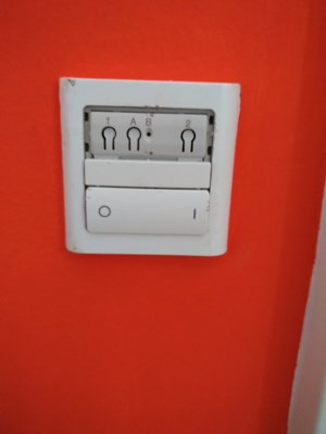

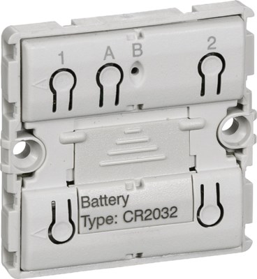

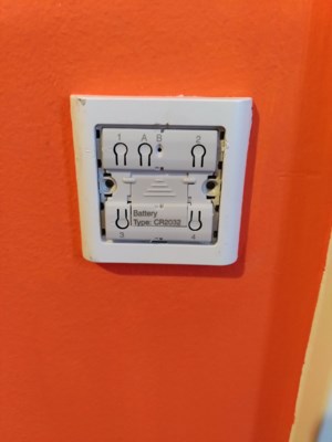

Pil de to andre tangenter af trykket, og se om der ikke skulle gemme sig et CR2032 batteri derunder, som trænger til at blive udskiftet. Som på nedenstående billede. Det kan dog også være et kombirelæ elller en dæmper (som ikke har batteri) - det er ikke til at se uden at tangenterne kommer af.

Byttede tilbage til "blå til blå" og "brun til brun" og pillede tangenterne af kontakten.

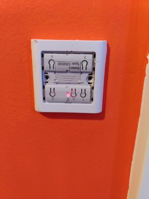

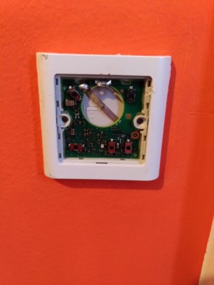

Der var rigtig nok et batteri i, men for mig at se lignede det at pladen var sat i på hovedet, for der hvor batteriet skal sidde vendte nedad og ikke opad hvor jeg kan se der er plads til batteriet bagved på det grønne elektronikbræt.
Prøvede at vende den, uden held (se billede)
Prøvede at skifte batteri, det gør at en lille lampe i B lyser når man trykker på A, men stadig slukker lyset ikke.

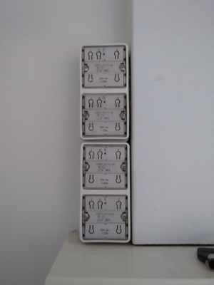

Jeg kan høre når jeg trykker at noget klikker ude ved relæet. Ovenpå relæet står 4 lignende afbrydere (se billede)

Trykket med batteriet er en fjernbetjening til et af relæerne ved tavlen, så hvis et af disse klikker ved tryk, er batteriet ok.
Det har ingen betydning, hvilken vej trykket vender. Det er kun et spørgsmål om man vil have tænk-knappen til højre eller venstre.
På dit første billeder er knap 1 og 2 opad. Så er det et andet tryk du nu har forsøgt at dreje?
Prøv at trykke på 1, 2, 3 eller 4 på hver enkelt af relæerne ved tavlen, og se om der er en af dem, som får lampen til at slukke/tænde. Hvis du kan identificere hvilket af relæerne der styrer lampen, så kan batteritrykket omprogrammeres til at styre dette relæ.
Du skal ikke trykke på A-knappen, da den bruges til at ændre programmeringen.

Kontakten i rummet med lampen havde 1 og 2 vendt rigtigt da jeg åbnede (sidste billede).
Jeg har selv vendt den på hovedet så batteriet passede (midterste billede).

Når jeg trykker på knapperne på de 4 kontakter ude ved relæet slukker det ikke lampen.
Det tænder og slukker dog lys i andre rum.
Det siger klik når man trykker men kun ved tryk i den øverste vandrette række på hver afbryder (dér hvor der står 1 og 2), ikke i nederste række.

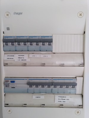

Den nederste af afbryderne tænder og slukker lys i gangen. Gangen har den samme knap på relæet som det der tænder og slukker for lyset i det rum hvor lampen ellers lyser konstant. (Se billede, det er den knap, der hedder Lys 2)
Det var noget af en alternativ installation. Det ser ud som om at du har 4 lk ihc wireless lysdæmpere monteret oven på tavlen. Dine batteritryk i de enkelte rum virker så som fjernbetjening til disse. Disse lidt ældre lysdæmpere har en minimumsbelastning på 5w. Du har sandsynligvis tilsluttet en LED pære med et lille forbrug. Hvis du sætter en gammel glødepære i burde det virke.
