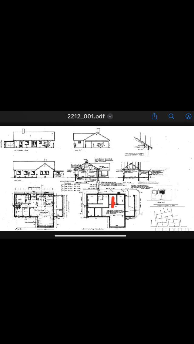

Jeg vil meget gerne fjerne væg fra billede mærket med rød så få jeg åben køkken til stuen. Er der nogen som kan vurdere om kan den væg fjernes uden problem? Skal den have støtte?
Velkommen på lds.
Med spær konstruktion vil det ikke give problemer at tage den væg væk. Det er selvbærende gitterspær.
ev elmand skrev den 21-08-2023 17:27:23
Velkommen på lds.
 Mange tak For svaret. Kan det så bare nedrives uden tilladelse fra kommunen? Eller skal den meldes?
Det skal ikke meddeles nogen steder.
