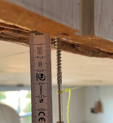

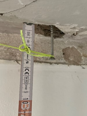

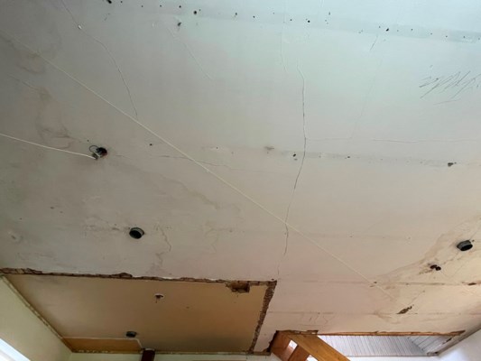

 Tak. Min største bekymring er egentligt om pudslaget er meget lyddæmpende i forhold til lyd mellem etagerne. Så jeg overvejer også at lade det være. Men jeg undrer mig over hvorfor loftet hænger så meget, så jeg har lyst til at fjerne pudsen og forskalling for at komme op og se til spærrene.

Dine billeder viser ikke at loftet hænger så jeg kan være i tvivl om det er så alvorlig.
m.v.h. Erik

ev elmand skrev den 22-08-2023 22:28:02
Snoren rører ved loftet på midten.
