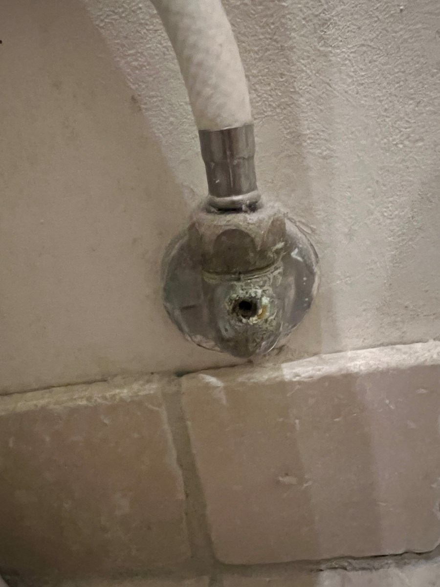

Er der nogen der kan svare på, hvordan jeg får lukket for vandet til toilettet (se billede)
Jeg kan simpelthen ikke se, hvilket værktøj man skal bruge   Har prøvet med en skruetrækker
Tak på forhånd
Er det ikke et sekskantet hul?
Så skal du bruge en sekskantnøgle (som dem der følger med et “samle selv møbel”). Kaldes også for unbraconøgle.
Av, den er godt nok grim. Der er så meget korrosion på den at den er nærmest ukendelig. Unbrako i hullet måske? Ellers må du save en kærv i den og prøve med en bred skruetrækker. Den skal skiftes alligevel.
Du skal bruge en unbrakonøgle, Men det kan godt være tvivlsomt om du får lukket kuglehanen.
 Luk for vandet ved måleren og skift hanen. Du kan sikkert købe en nilhane i  nærmeste byggemarked.
