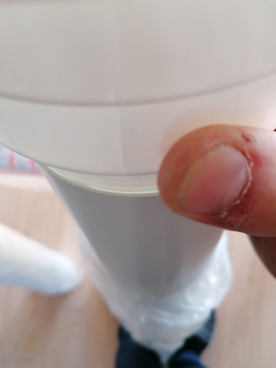

Har lige købt nogle ø100 rør fra europlast i Harald Nyborg til aftræk i gulv fra emhætten i min kogeplade. På den reduktion jeg har købt er der 1-2 mm luft som vist på billedet. Skal det limes, lukkes med spændebånd eller bare tapes med tape til ventilationsrør? Det bliver støbt ned i gulvet og kørt ud gennem skolen.

Saml det med en god fugemasse, og tape på samlingen..
