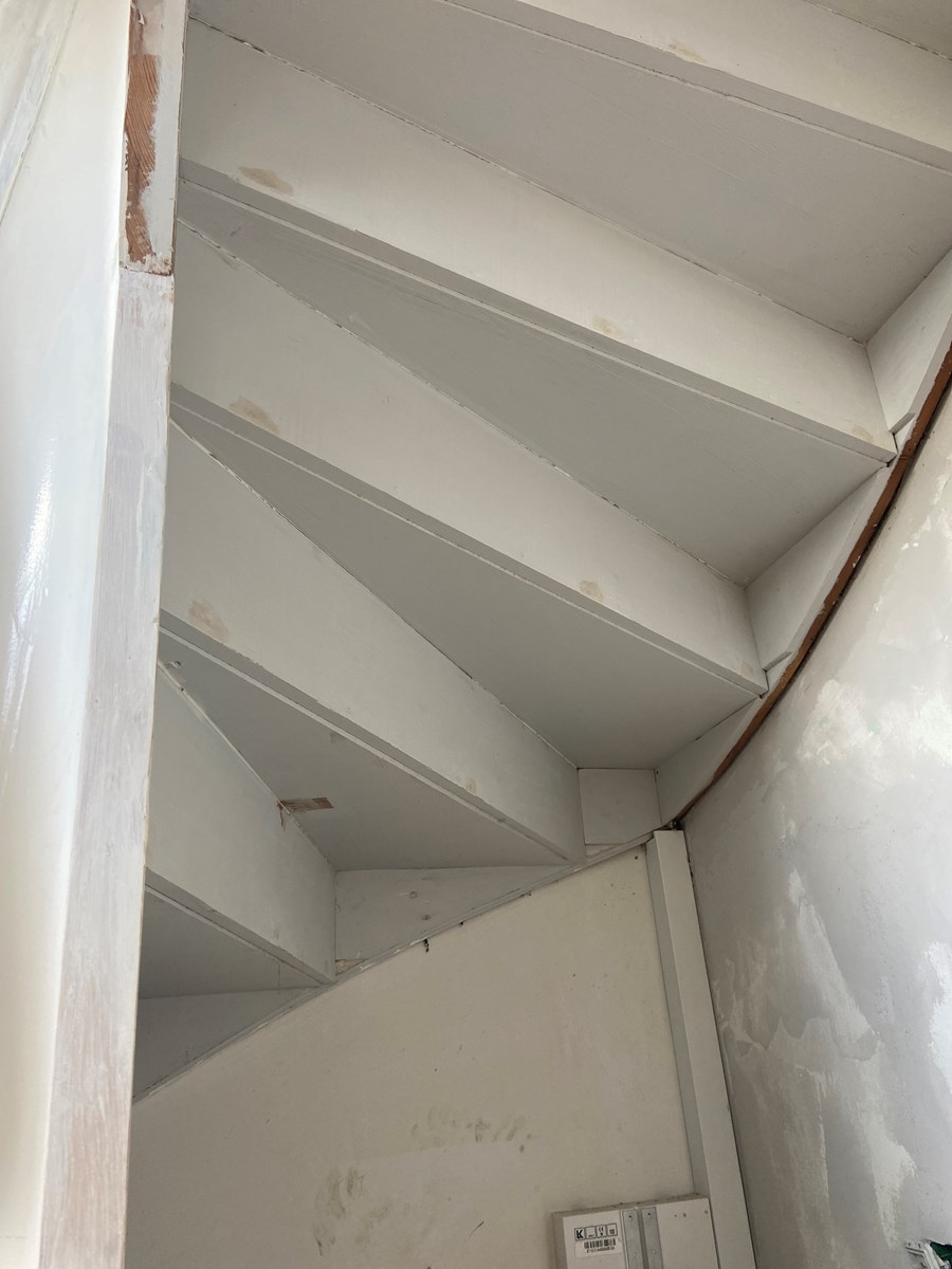

Jeg har en gammel trappe, hvor jeg gerne vil beklæde trappen - men vinklerne gør, at jeg ikke bare kan sætte en masonitplade på - nogen gode ideer?

Det er ikke jordens letteste opgave. Du er nødt til at lave pladen af et par dele, ellers får du den aldrig bøjet hele vejen rundt.
Hvis du laver en skabelon i karton kan du lave pladerne så de passer 100% men det er tidskrævende.
Selvbygger med stort S.
Ja det skal "fifles" lidt med. Bruger man fermacel kan man gøre det meget vådt og så kan det bøjes en del. Når det så sidder på plads lader man det tørre over nogle uger.

 Tak for tip - kan det bare lægges i blød i en balje eller hvordan? Kan ikke finde nogen vejledning på nettet om det.

Du kan se det på fermacell montagevejledning afsnit 4.8.14 ( tryk her for LINK )
