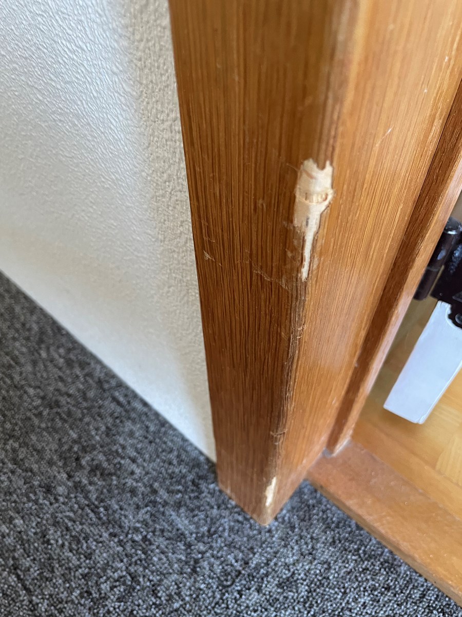

Jeg har en dørkarm (af finer?), der har fået lidt skrammer. Kan det repareres?
Jeg tror ikke, at det er finer.
Det ligner mere noget folie. Dels på grund af udseendet og dels fordi mønsteret går rundt om hjørnet.
Det vil nok blive svært at lave en reparation, som bliver specielt pæn.
Det må evt. blive noget med at få spartlet ud, finde en maling som ligner og så manuelt på en eller anden måde tegne mønster som ligner.
Men virker som en særdeles svær opgave.
Måske nemmere at finde en folie som ligner?
Kurt B. Andersen
Hej kurta, vi har karme som disse og det er finer, Desværre ser vores ligesådan ud, og jeg venter bare på en god dag til at reparere dem
Hvis du stadig har finerstumperne kan de limes på igen, hvorefter det der mangler spartles med træfiller. Hvis du gør dig umage kan det laves næsten usynligt, indtil næste gang der bankes et møbel ind i karmen....
Selvbygger med stort S.
Prøv at søge på "woodgraining" og se hvordan man med maling kan efterligne åretegningen i træ, men det er ret svært og kræver nok nogle forsøg inden det sidder lige i skabet.
