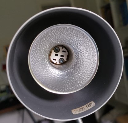

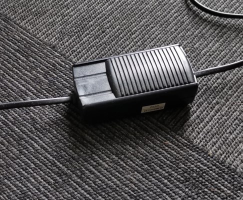

Jeg har en standerlampe, som har brugt halogen.
Kan jeg bruge LED stift i stedet, hvis jeg tager lysdæmper ud og samler ledningen?

Er din halogenpære ikke til 12 V? For så kan du ikke gøre som beskrevet.

På skærmen står der at det er 12V, så du skal bibeholde elektronikken eller erstatte den med en speciel til LED. Du kan prøve at sætte en LED pære i. Hvis den blinker eller ikke ved slukke, skal du se om du kan finde ud af at skifte elektronikken.
Du skal være opmærksom på at du næppe kan få en LED-pærer der lyser så kraftigt som 50 watt halogen med den sokkel. Du skal op omkring 7 watt LED.
