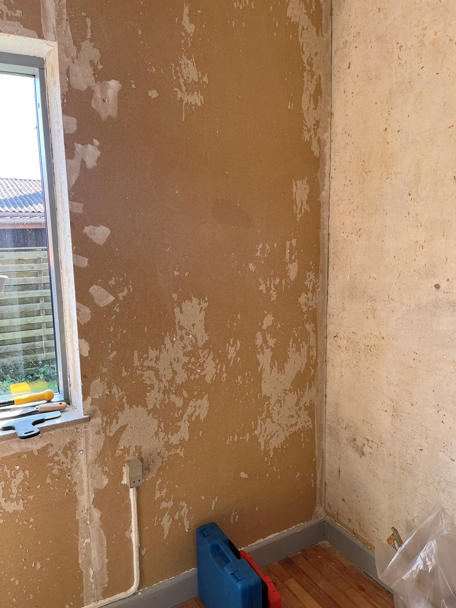

Jeg er gået igang med at pille tapet af i mit nye hus. Planen er at der skal fuldspartles og eventuelt sættes filt op.
På det ene værelse er der sat træplader på den ene væg. Jeg kan se på samlingerne ved pladerne, at de vil stå og give sig, og derfor blive synlige. Hvad vil I anbefale; at rive træpladerne af, eller skrue gipsplader udenpå træpladerne? Eller noget helt tredje?
Træpladerne ligner de brandfarlige celotex, og de skal fjernes alle steder man kan komme til det.
Af flere årsager:
De brænder godt hvis de er tørre.
De suger fugt/kondens.
De er grobund for svamp.
Sølvfisk og andet kræ elsker at gemme sig bag pladerne hvor de kan leve af træfibre.
Elektronikteknikeren
Cellotex kendes også som blød masonite Så på den måde kan du måske bedre genkende dem.
At cellotex skulle brænde godt er en skrøne. Jeg har altid haft svært ved at få det til at brænde. Der skal dog tilføjes, at er det indesluttet i en væg, kan det være svært at slukke. Jeg har aldrig set cellotex brænde med flammer men med gløder.
Tak for jeres svar. Jeg må igang med at få revet dem ned
