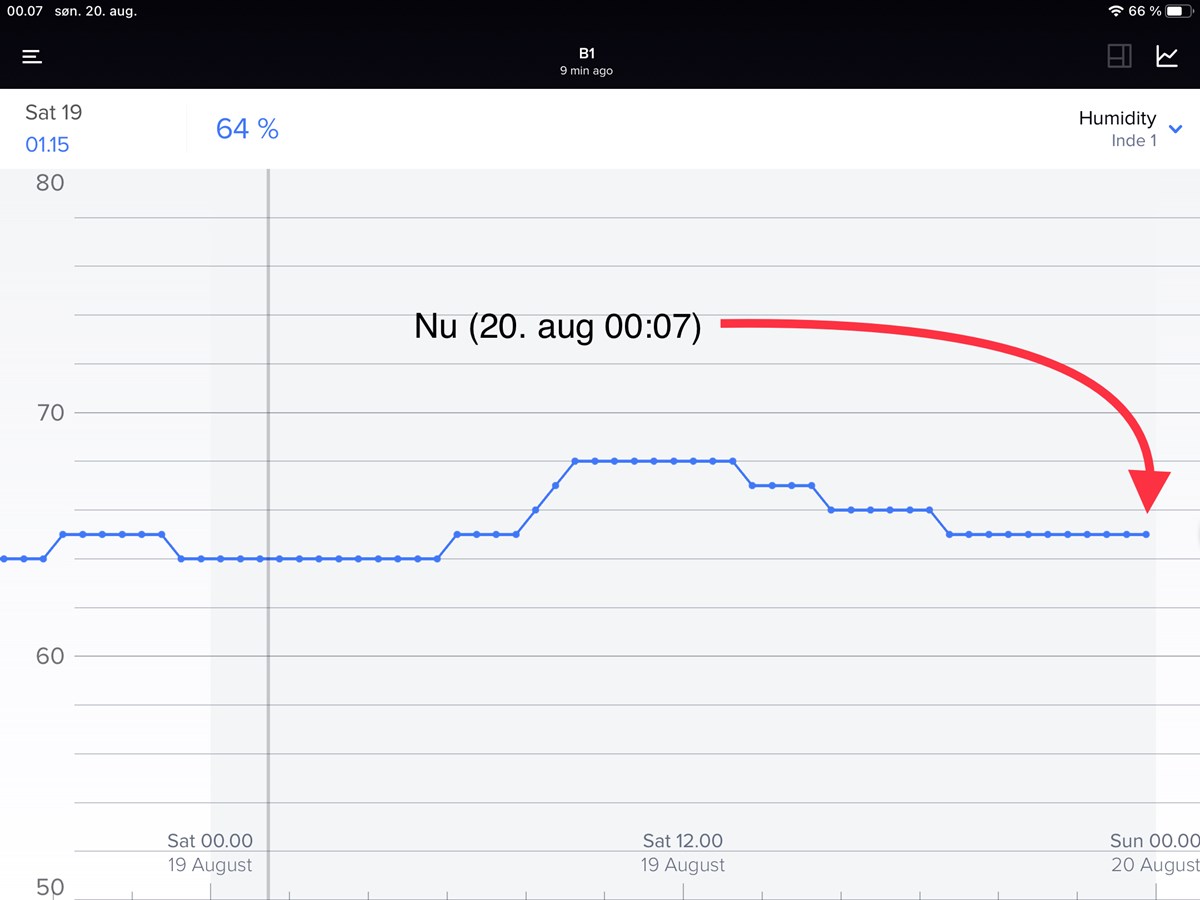

Vi er lige kommet hjem efter at have været borte siden frokost. Vores målere siger at inde i stuen har vi 65% luftfugtighed og 24,5°C, mens der ude er 88% og 20,8°. Det meste af dagen har indefugtigheden ligget på lidt under 70%.
