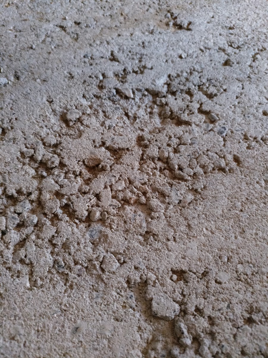

Jeg er ved at bygge carport og værksted. Jeg har selv støbt dækket i værkstedet, og der blev anvendt en alt for grov støbemix. Jeg vil gerne have klinker ovenpå, men er i tvivl om "hullerne" i terrændækket skal fyldes op inden (med eksempelvis flydespartel) eller om man bare kan fylde op med fliseklæb, når klinkerne skal lægges. Planheden af gulvet er fin, så der er ikke et egentligt behov for en opretning.
Er der nogen, der ved, om man bare kan trække fliseklæb over? Der vil ikke være stor belastning på gulvet.

Når planheden er i orden ville jeg bare se at få lagt klinker.
Grunden til de grove områder er nok at der ikke er pudset efter. Men det betyder jo ikke noget når gulvet skal stå rå.
Spar flydespartlen og køb hellere en pose fliseklæb ekstra

Tak for svaret - det bliver det, som jeg gør. Det er mit første terrændæk, og jeg forsøgte faktisk at glitte det undervejs. Det lykkedes at glitte det glat på rundt regnet halvdelen. Men i de andre områder kunne jeg ikke lykkes med det. Enten var blandingen for tør til at jeg kunne glitte stenene ned i betonen, eller så skyldes det, at støbemixen var for grov. Uanset så fylder jeg op med fliseklæb👍

Glitning og pudsning er to vidt forskellige ting. Pudsning foregår mens betonen er helt våd.  Derved arbejdes de større sten ned i massen og overfladen jævnes af.  Den færdige overflade vil stadig være ru men jævn og uden huller.
Glitning foregår ( som jeg forstår det) senere  og gør betonen meget mere glat og fin i overfladen.
Jeg mente nu ikke du skulle spartle med fliseklæb. Det jeg mente var det giver mere mening at være sikker på der kommer tilstrækkeligt klæb på end at underlaget er helt glat.
Hvis gulvet er plant er de huller intet problem at lægge klinker på.

Ja, der er to forskellige ting. Jeg har altid tænkt det lige omvendt - at man pudsning først er når betonen er blevet relativt fast, og at man jævner overfladen. Og at det er glitning, der trykker stenene ned i betonen. Men det kan sagtens være, at jeg tager fejl. Uanset - så lægger jeg klinker direkte i fliseklæb - og regner med at fliseklæben kan optage hullerne..
