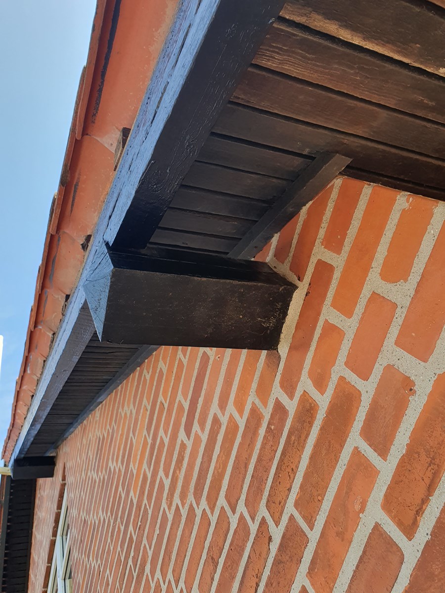

Er ved at skifte vindskeder i gavl på 1. sal hus fra 50'erne og opdager at 2 ud af de 4 bjælkeender er rådne.
De er jo kun til pynt og holder ingenting, men er i tvivl om de bliver ved med at rådne og tilsidst trækker råd ind i den del der går ind i muren.

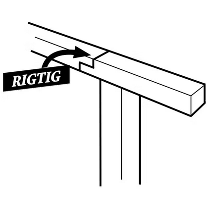

Findes der evt. en rep. måde hvor jeg saver dem af så langt inde hvor de er ok og sætter nyt stykke på og maler eller noget andet?

Det vil nok se lidt amputeret ud, hvis du saver dem af, jeg ville save ud, og lave en "hak samling" med nyt frisk træ, og få beskyttet enden med en kappe af zink eller lignende.

Ja det er også det jeg er nervøs for, at råd trænger helt ind hvor den sidder i muren og så er det først svært og en del af husets konstruktion tænker jeg.
Men heldigvis er der indtil nu kun råd i halvdelen eller mindre af den del der stikker ud.

 Lav haksamlingen inde under udhænget, du kan lave en indækning, der dækker toppen helt ind til muren, og som også dækker bjælkeenden .
