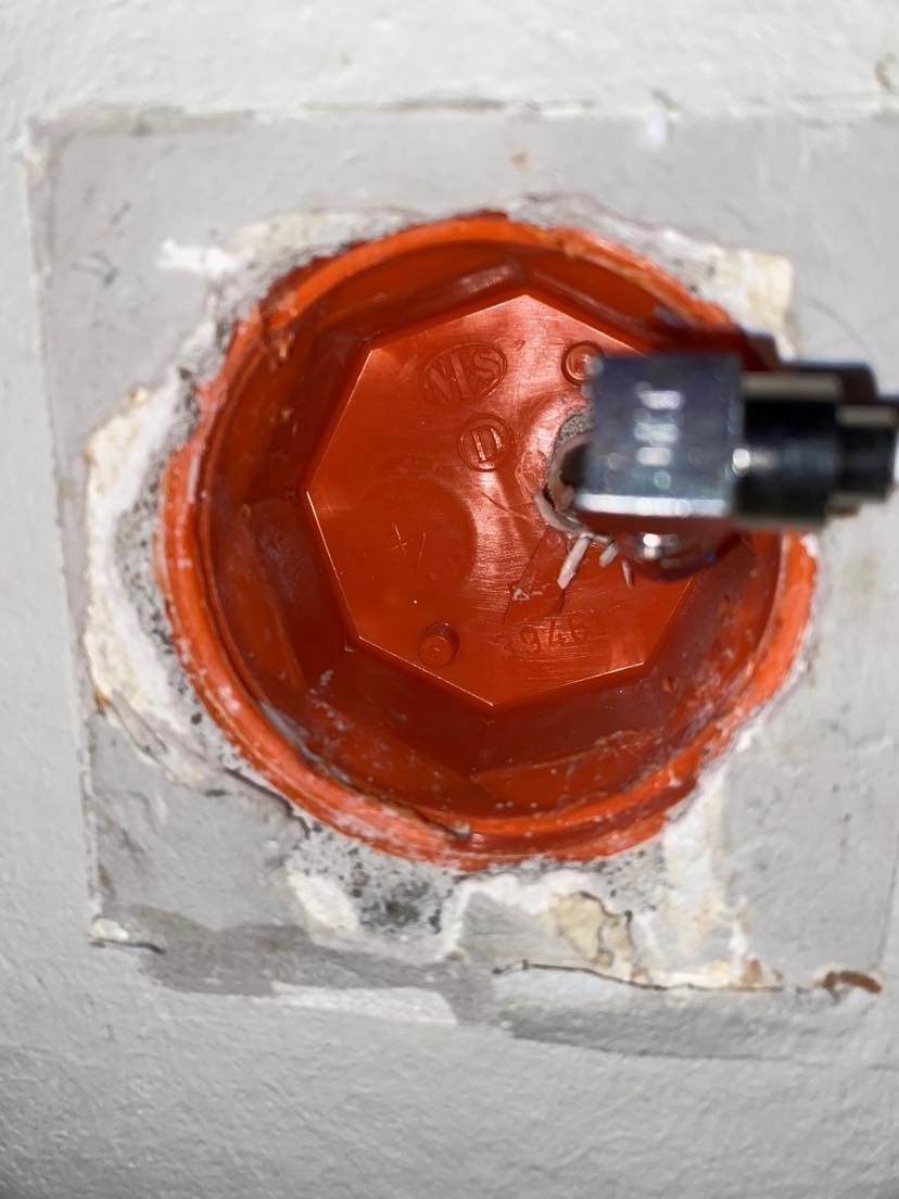

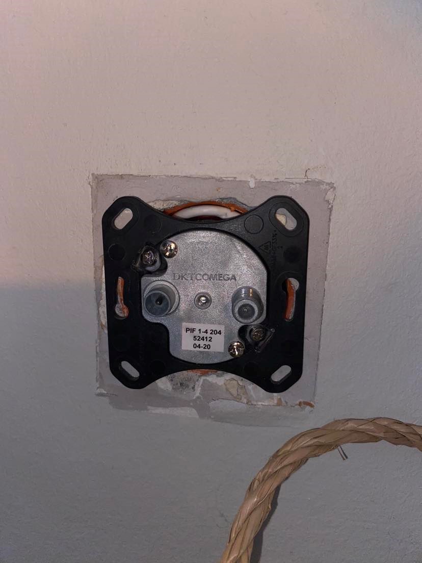

Jeg har i dag et antennestik, som ikke bliver brugt. Dette vil gerne konvertere om til et dataudtag.
Dåsen er en gammen LK NES. Der er en form for adapter i, hvor antennestikket er monteret, hvor det passer med rammen til eurodåse.
Mit spørgsmål er, kan jeg på en måde få et dataudtag i, og forsat bibeholde en eurodåse ramme? Hvis det var en eurodåse, så ville det være nemt, men fordi det er en LK NES, så har jeg ikke kunne finde en løsning selv.

Som jeg ser det kommer det du ønsker vist ikke til passe sammen.
Hvad kabling er der bag det nuværende? Noget der matcher dine ønsker?
Der er naturligvis antenne kabel når det er sådan et udtag. Men det kan jo ændres. Jeg kender ikke udtag som passer i denne orange dåse.
Er du sikker på at det er en LK eller NES dåse. Det ligner mere en euro dåse. Prøv at måle diameteren og dybden.
Det er desværre også min frygt. Jeg håbede i herinde kunne belyse noget jeg havde overset. 😅
Det er et antennekabel, som tanken er at fjerne helt og udskifte med CAT kabel.
Dåsen er mærket med "NES", som også passer med husets alder.
Jeg troede først det var en eurodåse, men der er ingen skruer på dåsen. Jeg har dog aldrig før set denne type dåse før, så afviser ikke helt det kan være en eurodåse, som forrige ejer har pillet ved.
Jeg kan se, at billeder blev væsentlig komprimeret ved første upload, så jeg prøver lige igen.
Hvis dåsen er mærket med NES i en oval er huset fra senest i slutning af 60erne. LK overtog NES. Det eneste, der er tilbage, er deres udvendige drejestikkontakt og -afbryder. Jeg kan ikke huske, at NES har lavet en rød dåse. Er den i metal eller plast?
På dit billede ser det ud til at der skal foretages nogle reparationer af væggen, så jeg vil anbefale, at du fjerner dåsen og erstatter den med en 1,5 modul (stikkontakt) dåse. Der er rimelig god plads i den dåse også til udvidelser.
Hvor stor er dåsen?
