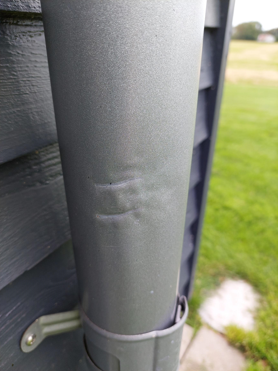

Bule I nedløbsrør
Fik lavet en mindre bule I mit nedløbsrør (midt på) det er for langt inde på røret til at man kan slå den ud. Nogen der har et godt fif til at rette sådan en ud? uden at behøve at save det over og sætte samlestykke i.

Skubbe en hård bold igennem røret ?
Billiard- eller croquetkugle måske?
Der er firmaer der vha sugekopper e.l. ordner små Bilka-buler på biler. https://bilkabuler.dk/hvad-kan-vi-hjaelpe-med/
Med mindre det er et nedløbsrør i kobber koster et nyt 2-300kr så det kan aldrig betale sig at bruge tid på at rette ud
Selvbygger med stort S.
En rørballon eller en “toiletplug” kan sikkert klare opgaven.
Måske kunne en kraftig plastpose (eller flere poser ud over hinanden) tilkoblet en vandslange også løse opgaven ved at skabe tryk fra en vandhane. Poserne må kunne spændes fast på en slangenippel med spændebånd.

Jeg skar en rundel ud med hulsaven af noget 45mm tykt træ, satte en bolt igennem og spændte den op i boremaskinen, og pudsede den, så den passede i hullet på røret, jeg pudsede en stor runding i den ene ende, så bulen blev skånsomt rettet.
Nedløbsrøret havde fået en stor bule med en meget skarp kant, så det blev ikke 100 % i orden, men er det en blød bule, er det nemmere at få pænt.
Mit er stål, fra Lindab..
Det sidder et ikke så synligt sted, og det var 2 gang jeg lavede samme slags bule, første gang skiftede jeg røret.

Hvorfor drejer du ikke røret så bulen vender ind mod huset så springer den ikke sådan i øjnene.

 Fordi røret har en langsgående vulst samling i hele røret længde.
Og rettede det fordi det var klemt 1/3 sammen, får det også skiftet på et tidspunkt, nu var jeg bare træt af mig selv da det var 2 gang, jeg bulede røret.
Nu var trådstarterens spørgsmål jo også, hvordan man kunne rette sådan en bule, og egentligt ikke om mit rør, så må han jo selv agere som han synes er fornuftigt. Men der er jo ingen skade sket, ved at rette røret, hvis alternativet er at skifte til et nyt.
