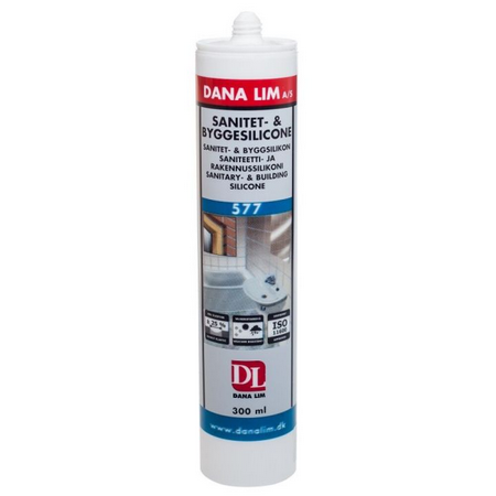

Ja den kan du sagtens skifte, bare skrab den gamle af, og gør grundigt rent.
Men brug en fuge der er beregnet til formålet (vådrum) så den ikke mugner og bliver sort.
Eks. som denne her LINK
