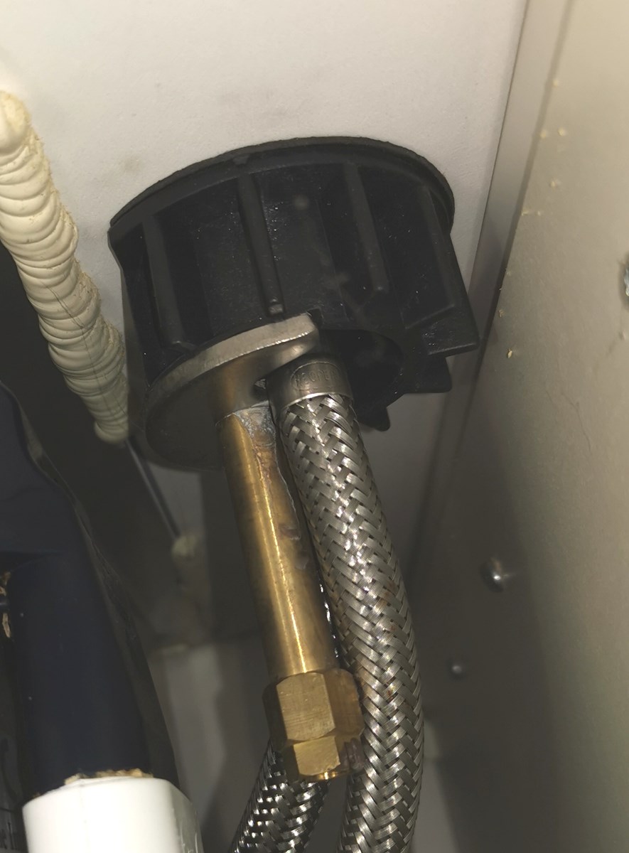

Hvordan løsner jeg denne vandhane. Billedet er fra under bordpladen.
Skal jeg løsne noget før jeg drejer på den sorte Plastik dims? Det er som om den ikke rigtig giver sig, når jeg prøver.
Men der er heller ikke meget plads.
Du skal skrue messing møtrikken af, så falder det hele fra hinanden.
Skru den lange messing ting af med en 10 m.m nøgle og fjern den hestesko lignende plade  så kan du løfte hanen op

Tak for hjælpen
Husk at lukke for vandet og og fjernet trykket
