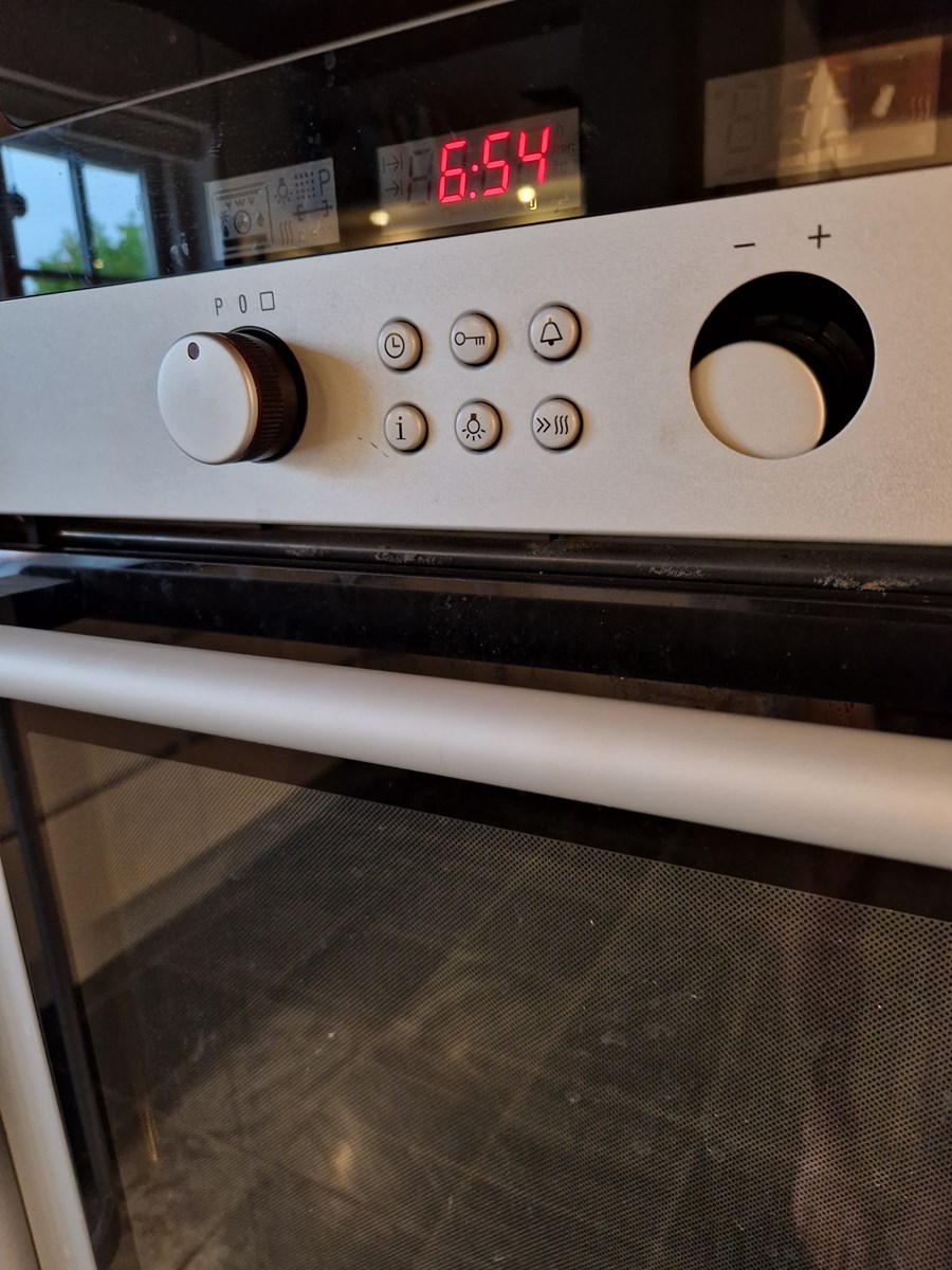

Siemens ovn dreje-klik-vælger gået løs i fronten?!
Siemens ovn HB760760S eller HB 760.60 S indbygget ovn.

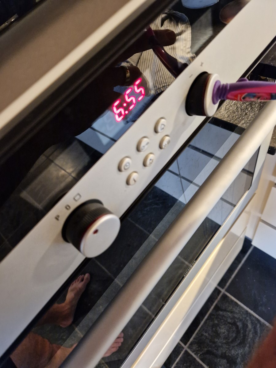

Dreje-vælgeren til temperatur klikkes ud / ind. Men nu er den gået løs i fronten, se billeder.
Kan jeg gøre noget selv? Nogen som har idéer? Kan man finde et diagram ift hvordan dele sidder sammen?
Du er nok nødt til at trække ovnen lidt ud, og se om frontpanelet med knapperne er til at afmontere, så du kan komme ind og se hvad der er sket. (sluk for strømmen inden du afmontere frontpanelet)
Løsningen blev: En tekniker kom ud, åbnede tingene op og kunne med superlim få sat drejeknappen fast igen.
