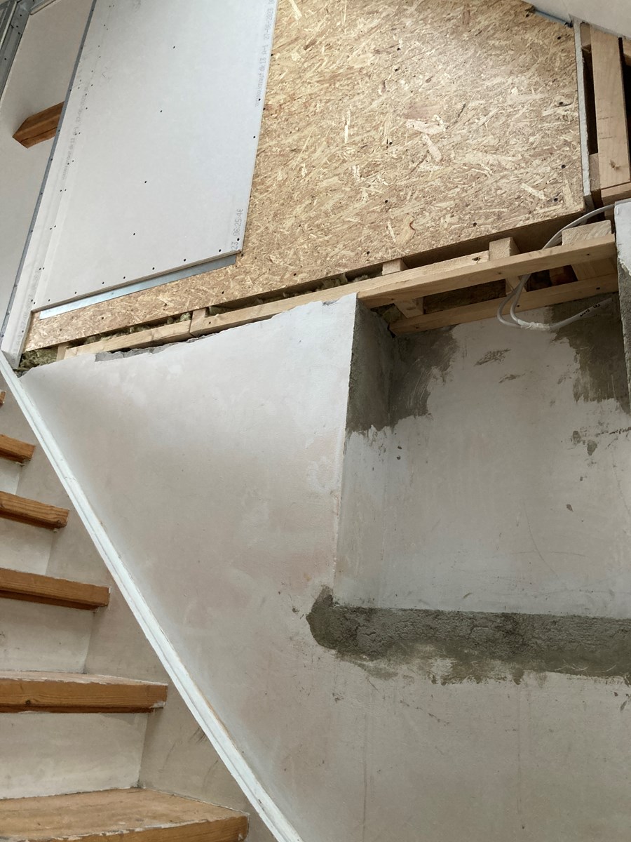

Jeg søger et godt råd og til hvordan væg på billedet bliver pæn.
Jeg tænker at lægge en 1 cm silicone fuge  mellem gips og puds. Spartle 2 gange, filt på og male. Ved godt der stadig er mulighed for revnedannelse.
Kan der spartles direkte ovenpå den malede gasbeton?
Vil jo blot gerne have så ens en flade som muligt. Det kan ikke lade sig gøre at klaske gips på det hele.
På forhånd tak
Vh Jens
Med bevægelig fuge og spartel over så er du helt sikker på at det revner, eller spartel skaller af.
Du kan spartle og så sætte forstærknings strimmel på i samlingen. Så er der lidt større chance.
Alternativ så spartler du begge flader med udkradser selve samlingen og udfylder den med malerfinich / acryl fugemasse.
Så kan du male hen over denne.
Du kan gøre som Erik skriver og fuge med en polymerfuge der kan optage større bevægelser, eller du kan bide i det sure æble med det samme og sætte en liste op der dækker overgangen. Baseret på min erfaring med den slags overgange mellem forskellige materialer, ville jeg vælge listen.
