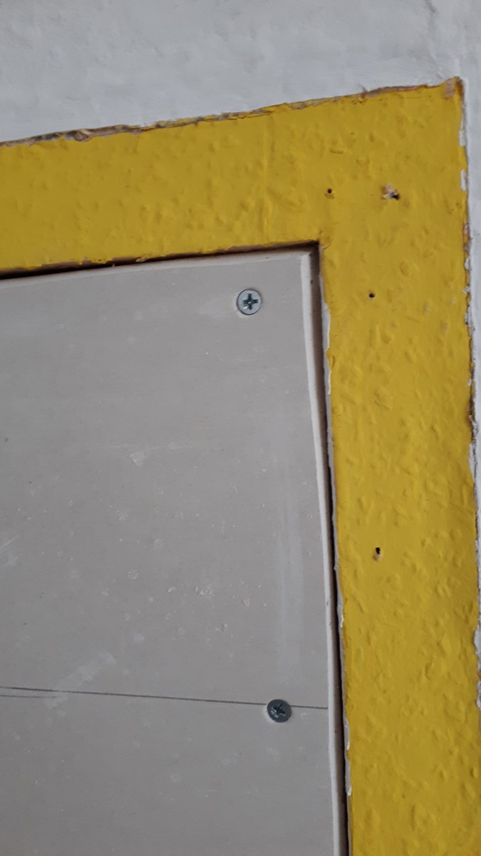

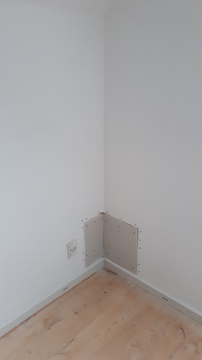

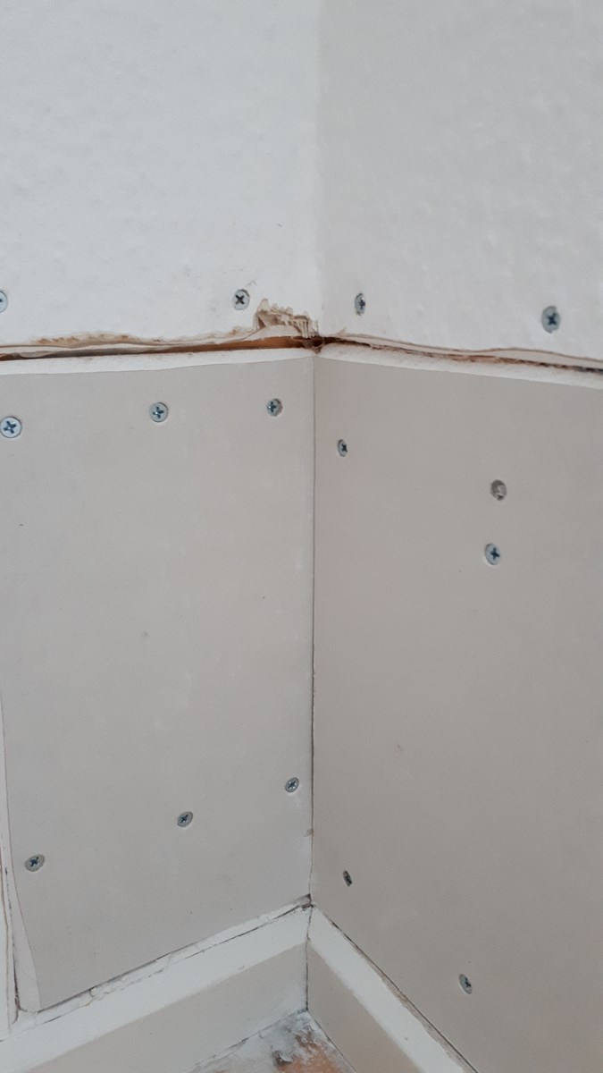

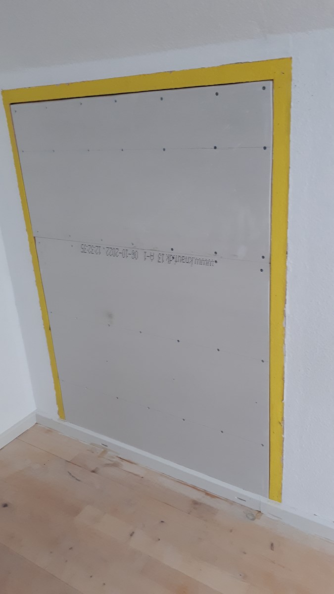

Jeg har dette problem, som tømrere efterladt. Hvad er den simple gode løsning til at selv ordne det?
Malefarve har jeg, tapet købes,men hvad fylder jeg de der hulrum med?

Der hvor du har lem ind til skunk skal revnen vel blive. Ellers så bruger du sandspartel mellemfin. Riller forstærkes gips papir strimmel.
Spartle riller, presse strimmel ind over riller, spartle igen oven på, spartle alle skruehuller.
Dagen efter sliber du med pudse klods, og spartler det hele over igen. Slibe.til sidst.
Brug en bred spartel mindst 30 cm.
Der er ikke noget skunk. Der er lukket helt af. ​Tak for megahurtigt svar.  Jeg ​prøver det.
