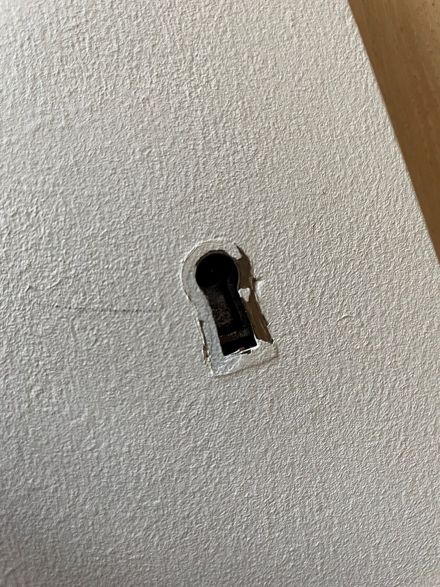

Hvordan får jeg sådan et nøglehul her ud? Jeg er nervøs for at ødelægge træet omkring, så har ikke turdet prøve noget værktøj endnu. Kan et stemmejern mon fungere?
Der må jo sidde en låsekasse af en eller anden art, enten på bagsiden eller indfældet i døren.
Det er den vej du skal ind.
Den messingdims, der omslutter selve hullet, skal blot trækkes ud. Hvis du trækker den ud nogenlunde parallelt med hullet, sker der kun minimal skade på træet. Dimsen har ingen forbindelse med låsekassen.
Men hvordan trækker jeg den ud? Hvilket værktøj skal jeg bruge? Den har ingen forbindelse til låsekassen nej.
Hvis du kan komme til bagsiden kan del vel forsigtigt bankes ud. Ellers må du fremstille (eller finde) en krog, du kan sætte ind og trække i.
