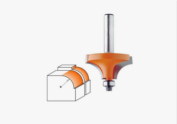

En rundingsfræser med lille kugleleje f.eks. DETTE
Tag en stump panel med til din værkstøjsforhandler, så du kan finde den rette størrelse.

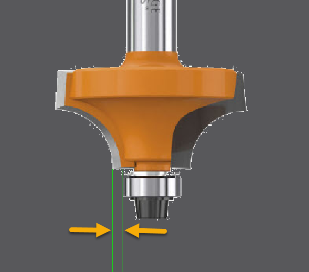

Problemet er den nederste rille på fræsejernet. Jeg har en rundingsfræser i rette størrelse, men jeg har ikke kunnet finde et fræsejern, der kan gøre det. Jeg ved ikke om jeg bliver nødt til, at lave den med et andet fræsejern?
Du skal nok over i en kvartstaffræser, der er forskellige rundinger at vælge imellem i linket.     LINK

 Enig, og kuglelejet kan skiftes ud, så den rigtige fals burde kunne opnås.
Du skal enten købe et nyt, med et mindre kugleleje, eller skifte det eksisterende ud med et mindre.

Nå - nyt problem. Jeg prøver at finde et kugleleje, der er mindre end det, der er på mit nuværende fræsejern. Det er 9,5 mm. Jeg kan ikke finde et, der er mindre end de 9,5 mm. Fx. her: https://www.carl-ras.dk/kugleleje/?product=32565448/32579825 - hvor det mindste er på 9,5 mm. Læser jeg noget forkert?
...hvor det mindste er på 9,5 mm. Læser jeg noget forkert?
Desværre ikke. Du bliver nødt til at købe et nyt jern.
