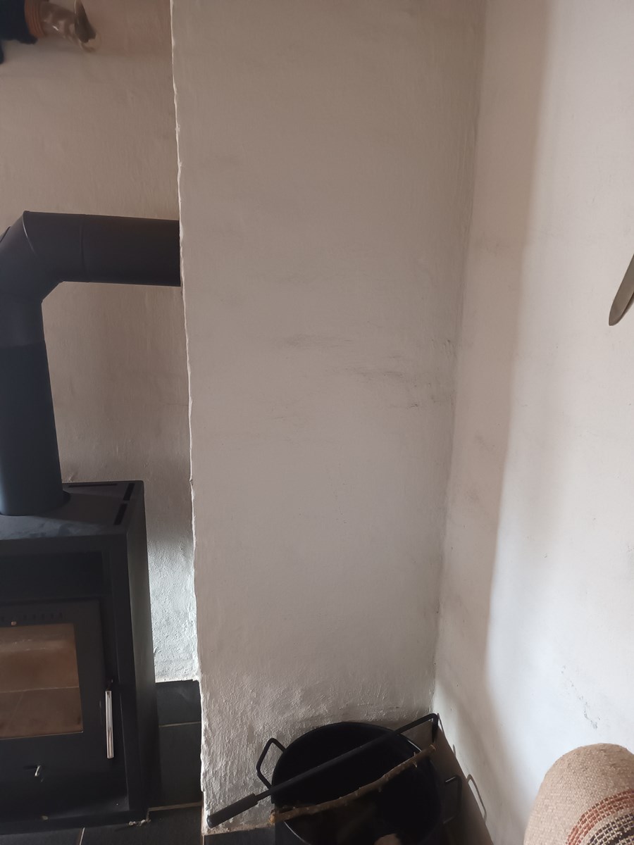

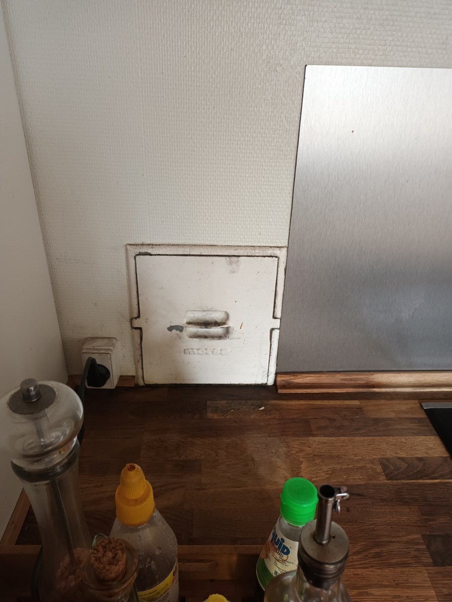

Vi vil gerne omplacer renselemmen da den sidder over køkkenbordpladen "se billede 1"
Vi ønsker at få den sat ind i sammen rum som brændeovnen "billede 2" allerede er på den side af skorstenen,  er det noget en murer bare kan flytte og murer det gamle hul til efterfølgende tænker den skal sidde i sammen højde ?.
På forhånd tak for input.
Ja det kan en mure snildt klare...
Og så ville jeg nok sætte den nede ved gulvet, medmindre skorstenen er massiv i bunden 😉
Den kan sagtens flyttes. Men den kan sikkert ikke flyttes ned, da den altid er placeret i bunden af skorsten. Skorstensfejer skal jo kunne få sod ud med en lille skovl. Eller i moderne tid en støvsuger.
Men du kan bare løfte den af og tage næste lille låge ud også. Så kan du kigge ind og se om det er bunden af skorsten.
