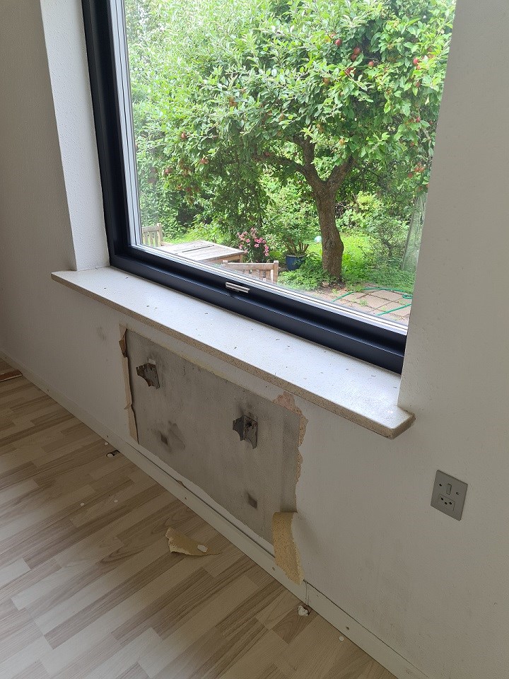

Jeg er i gang med en større husrenovering, hvor der er isat nye vinduer og der bliver etableret gulvvarme. Radiator er blevet fjernet, men jeg synes ikke at det er pænt med de store vinduesplader uden en radiator under (ved godt at terrazzo ellers er moderne). Se vedhæftede billede. Jeg vil gerne gå efter rene linjer uden en vinduesplade i, som jeg tænker bare skal være filt som på væggene. Inspirations billede
Da de nye vinduer hviler på terrazzo pladen, er det ikke muligt at fjerne den helt. Jeg tænker derfor at skære den af, så den flugter nogenlunde med væggen og så spartle det op med et gipshjørne på. Evt. lime en gips(?) plade oven på og så spartle, så det bliver ens med væggene. Er det en helt skør ide eller er der andre forslag til at gøre det?

Du kan sagtens skære den over med en vinkelsliber med diamantklinge på.
Gips er skrøbeligt, sæ du bør blot male pladen med emalje ovenpå.
På vægdelen kan du spartle filte og male, som med resten af væggen.

Det lyder meget mystisk at vinduer hviler på vindyes bundstykket. Du kan godt save det med vinkelsliber, men der bliver noget bøvl i enderne da vinkelsliber ikke umiddelbart kan komme helt imod væggen.
Hvis du drejer skærmen og save lidt ind i væggen, så kan det nok lade sig gøre. Det kan jo sagtens spartles op bagefter.

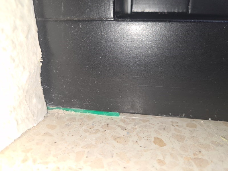

Vinduerne er klodset op på bundstykket (se vedhæftede billede) og jeg tænker ikke at det så er en god ide at fjerne det, trods at vinduet er skruet og fuget?

Du kan spartle og filte pladen på vægsiden som jeg skrev. Men det holder ikke på den vandrette del, da det er her man slider.
Du kan sagtens rykke pladen ud når vinduerne er skruet og fuget, så flytter de sig ikke. Du kan efterfølgende sætte nogle klodser ind under, for at vinduerne over flere år ikke sætter sig dybere.

Vinduespladen bærer ikke vinduet. Så tage pladen ud og skær den på den side, der vender ind mod vinduet, så kan du bevare de sider, der er synlige.
