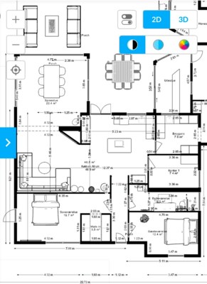

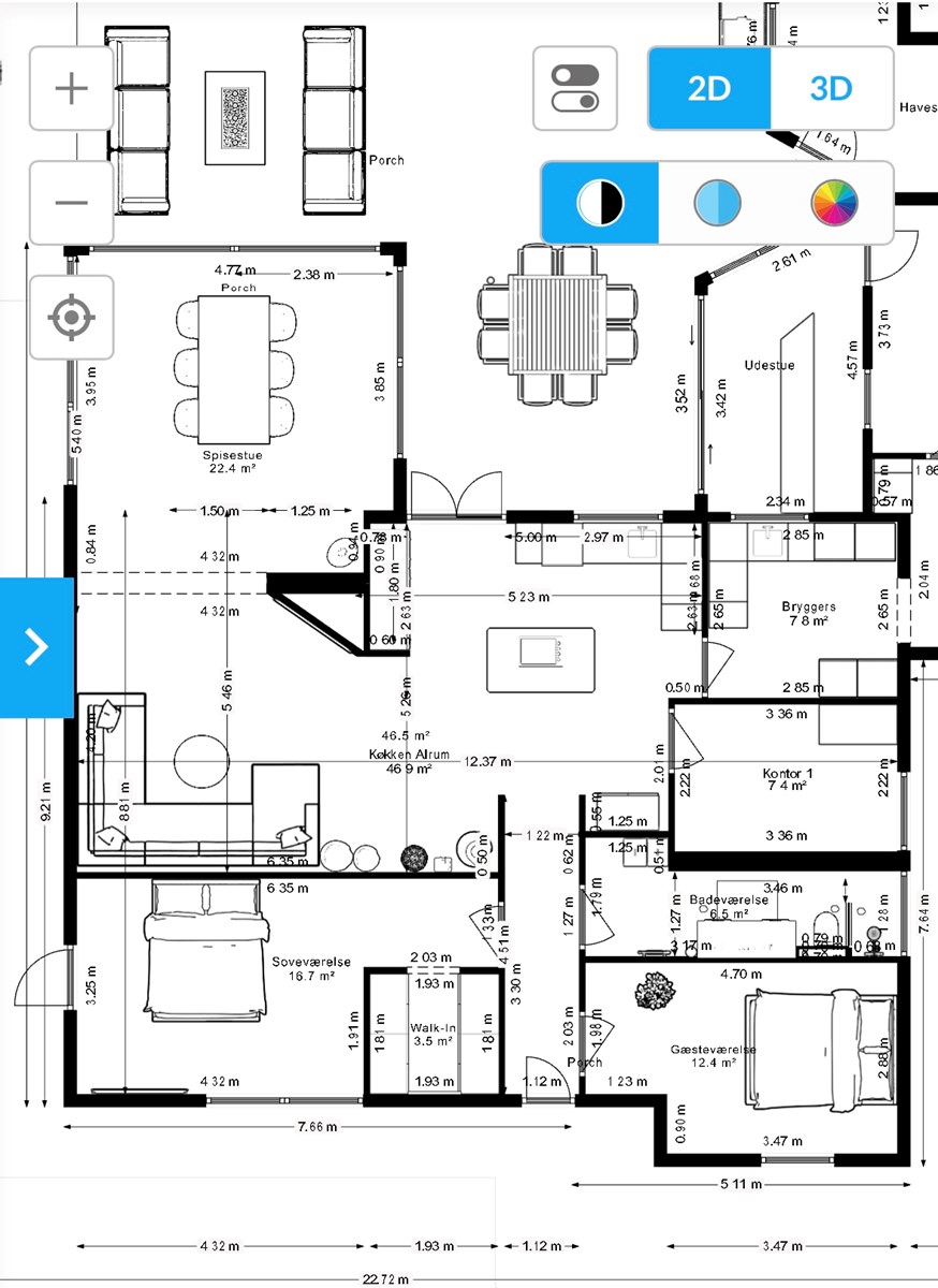

Vi står midt i renoveringen af vores nykøbte 70’er villa og har besluttet os for at etablere gulvarme i hele huset.
Der har været mange overvejelser omkring etablering af nyt betongulv med gulvarme, men det bliver en ret stor omgang og besværligt så vi hælder lidt mere til at bruge gulvarmeplader til lav byggehøjde.
Helt specifikt 16mm plader med 12mm pex cc120.
Der er i forvejen etableret gulvarme i nogle af rummene, men de er koblet op på de gamle radiator rør som vi ønsker at lukke af og fjerne samtidigt med etablering af nyt gulvarme- anlæg og shunt. Så vi tænkte bare at lægge et helt nyt gulvvarme system i hele huset på nær bryggers ovenpå det gamle gulv.
Mit spørgmål lyder på følgende:
1. Kan det gå med 12mm pex og cc 120 i alle rum (selv i stue og spisestue) eller eller hvor mange kredse vil I anbefale og kan gå med 12mm pex?  Køkken stue og spisestue er et stort køkken alrum på forholdsvis 22 kvm + 46 kvm.
2. I forhold til fremløb/retur føring så kommer vi ikke til at lægge det i bryggers i første omgang så vi tænkte at lave indmuret rørføring og op igennem loftet eller ville det være bedre at føre det hele ind til kontoret og igennem væggen til anlægget?
3. Vi skal desuden også montere 14mm sildebens lamelparket som dette ovenpå, hvor vi ville høre hvad jeres anbefaler var. Som jeg forstår så skal både pladerne limes fast til underlaget (beton gulv) samt skal stavene limes fast til gulvpladerne.
Kan vi godt dette eller skal der lægges et yderligere underlag ovenpå varmeplanerne?
