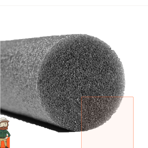

Stop ud med noget glasuld eller lignende (hvis sprækken går langt ind), så der er plads til en fugebagstop og selve fugen..
fugebagstop findes i mange forskellige tykkelser...
