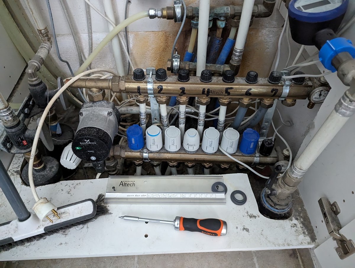

Jeg overvejer at skifte mine trådløse termostater (og skifte til ny styrebokse), efter end af de nuværende er død og de tilsyneladende er så gamle at de er svære og dyre at skaffe.
Men er i tvivl om der er noget jeg skal være opmærksom på i forhold til kompatibilitet med mine varmefordeler rør og nuværende tele stater.
Alt det jeg har nu er af mærket Altech, så ved ikke om det er bedst at holde sig til det (eller Pettinaroli som jeg forstår er det samme). Overvejer om en pakke som denne vil give mening?
https://www.elvvs.dk/p/pettinaroli-alpha-traadloest-styresystem-programmeret-8-zoner-2749467/
Har tilføjet lidt billeder af mine nuværende rør.
Velkommen på lds
Det enete du skal vide er om den nye styring kommer med den spænding som dine telestater skal bruge, og om det er No eller NC.
1. Spænding kan være 24 v dc jævnstrøm 24 v Ac vekselstrøm eller 230 v AC Det er sikkert mærket op på telestater. Jeg mener altech er 230 v
2 No eller NC betyder Normaly open eller Normaly closed. Altså er ventiler åbne NO når der ikke kommer strøm til dem eller er de lukkede NC når der ikke kommer strøm til dem. Det sidste er det mest normale.
Du kan prøve at tage ledning fri til en af telestaterne, og se om der så lukkes for den sløjfe. NC-
Termostater og styreboks taler sammen, så de skal passe sammen. Dernæst skal styrboks tale med telestaterne, hvilket betyder at spændingen fra styreboksen skal passe med spændingen til telestaterne.

 Det var super brugbar information. Så der er ikke problemer med at kun nogle bestemte telestater passer til bestemte fordeler rør?
