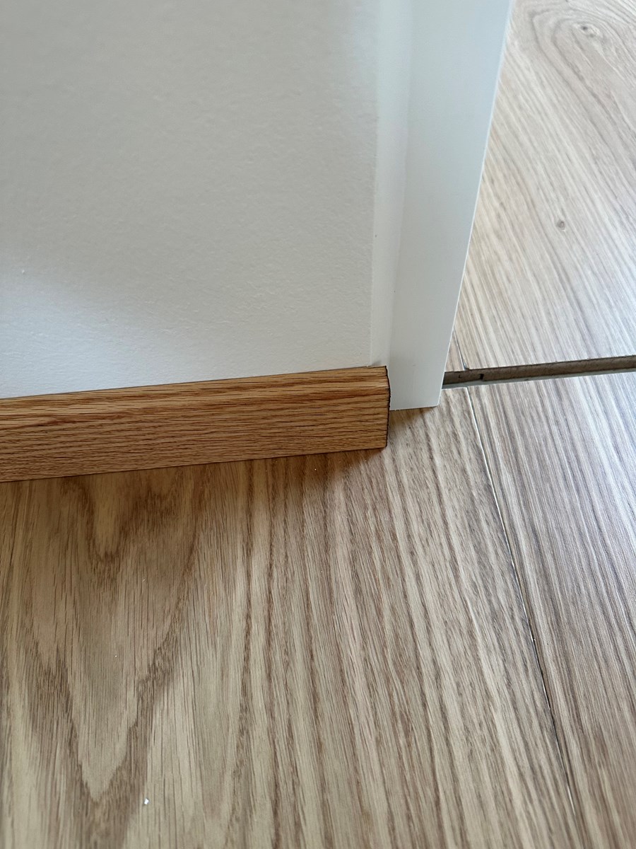

Afslutning/vinkel fodliste dør uden gerigt
Hej med jer
Er ved at sætte fodlister op. Vi har dører uden gerigter. Er der en “standard” for, hvordan fodlister ved dørkarm afsluttes? Altså fx 45 grader, 30 grader eller mindre? Måske en smagssag, men hvad siger I kloge hoveder?😊
15 - 20 grader synes jeg er det pæneste. Bliver der størremvinkel så ser endetræet så bredt ud og skiller sig for meget ud fra resten af listen.
Perfekt, tak for svar 😊
