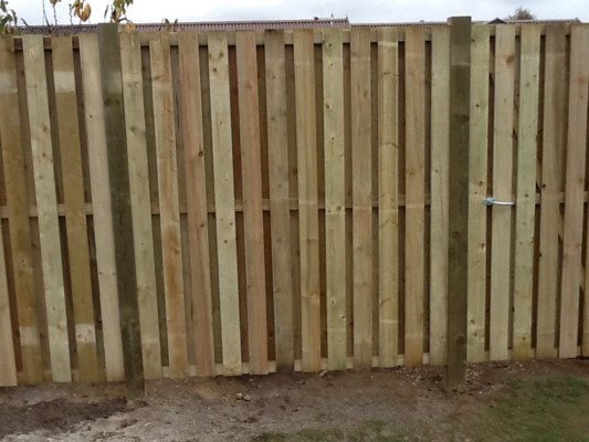

Denne her type hegn og lignende, hvor man igennem mellemrummet kan se modsatte side bræts bagkant. Hvordan maler man dem uden at lege håndledsakrobat?
En radiatorpensel med vinklet hoved ville kunne bruges, men det tager lang tid.
Skal det gå hurtigere vil en sprøjte nok være vejen.
Det er nok ikke helt dumt at fortynde malingen og så bruge en almindelig have tryk sprøjte. Det vil ikke tage lang tid. Så maler du bare 2 - 3 gange.
Det nemmeste og hurtigste er at male brædderne INDEN hegnet sættes op, men det er lidt sent nu.
En airless sprøjtepistol kan gøre det, men den sviner stadig.

 Det var bare et eksempel på samme hegn vi har. Vores er sort men trænger igen synes jeg
Kan det betale sig at købe en billig malersprøjte eller er det FOR billigt og surt? Tænker 500-1000kr klassen
Hvis det allerede er malet sort, og skal være sort igen, maler du bare med en bred pensel. Man kan ikke se du ikke kommer helt ud i krogene.
De billige sprøjtepistoler er værdiløse.
