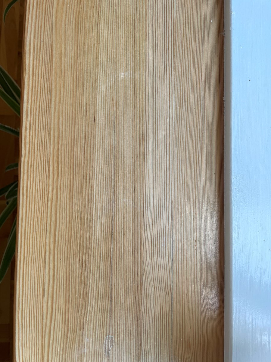

Min vindueskarm trænger til at blive slebet. Jeg har vedhæftet et billede og så vidt jeg kan vurdere, er det egetræ.
Hvordan griber jeg sådan en opgave rigtigt an?
Du afrenser med grundrens,sliber i årenes retning med korn 240,tester hvad den har været behandlet med,evt.en spritprøve.

Ikke fordi det har nogen betydning, så tror jeg det er spejlskåren fyrtræ og ikke egetræ.
