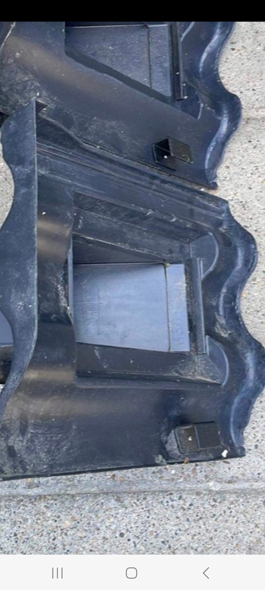

Jeg har nogle af de ældre taghætter på taget som egentlig er i fin stand. Problemet er bare at jeg ikke kan monteret et 160mm rør på dem da de indre mål er 11x21cm. Er det muligt at der findes en adapter til dem som der efterfølgende kan monteres et 160mm rør på.
Hvis du ringer til Lindab eller Øland, plejer de at kunne lave en såkald LORU på bestillingsmål, dvs. den nok kommer til at hedde LORU-210x110-ø160. Og så skal du nok have en løs flange til at montere på din taghætte, hvis du kan komme til det, så du har noget at montere LORU'en i :-)

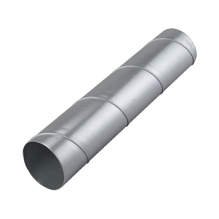

Hvis det ikke lykkes dig at finde en overgang, kan du forme et ø 160 mm rør, så det kan gå op i hættens firkant.
jeg ville  save en træklods på ca 8 x 16 cm og så forme en firkant på røret.
Et ø 160 mm rør har en omkreds på ca 502 mm, og din taghætte på 640 mm, så der bliver lidt mellemrum, som du kan tætne med fugebånd, eller fugemasse.
Du kan også sagtens forme et plastrør, så skal det bare varmes op med en varmepistol (eller forsigtigt med en gasbrænder), her ville jeg også bruge en træklods til at forme det med.
