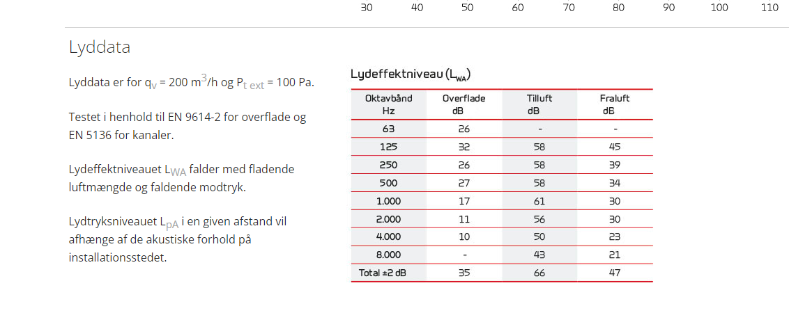

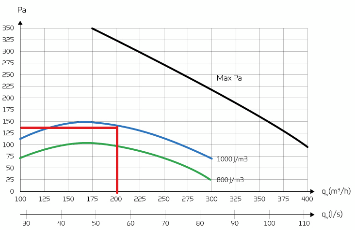

Jo mere jeg læser om støj fra Nilan, jo mere bliver jeg i tvivl om comfort 300LR kan håndtere de ~200m3 vores hus udregnes til. For det er tæt ved det max på 217, som anlægget angives til. men samtidigt angives anlægget til langt mere i reel max. Så de 217 er vel et driftsoptimalt niveau?
HrT skrev den 15-08-2023 08:23:05
 Ved ca. 200 m³/h og med et tryk på omkring 125 Pa, vil du ramme inden for skiven og energikravet for boliger. Det kommer du ikke op på i dit system. Du har MAX 1 Pa/m i dine kanaler og så lidt mere i lyddæmpere og ventiler.
125 Pa bør ikke larme i din bolig, når anlægget står på loftet. Støj i kanalerne har du fjernet/minimeret med lyddæmpere.

Mht lyden så bliver den ikke så høj især hvis den ligger på loftet. Hvis du er meget lydsensitiv så kan man eventuelt pakke den ind i et "lydisoleringsboks" lavet af isoleringsbats lappet på krydsfiner plader. Og som CHRISVES skriver så vil lyddæmpere fjerne lyd på ventiler.

Vi har fået tilbud med et genvex 300 xl, som - modsat Nilan - har filtre indbygget i maskinen og - ifølge billig ventilation - larmer mindre.
