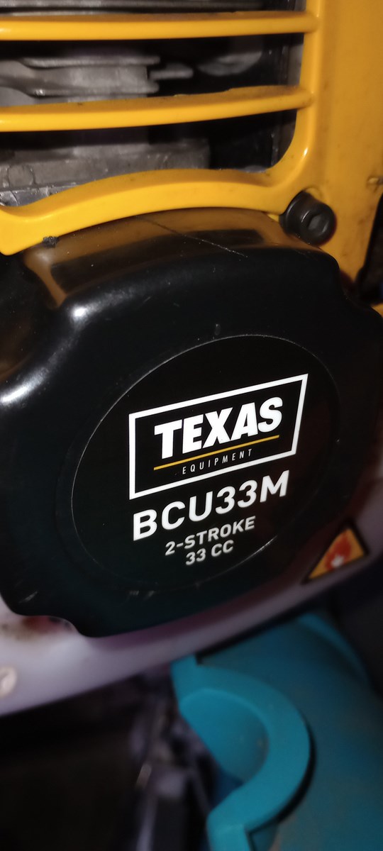

Jeg har skiftet brændstof og tændrør men alligevel kan jeg kun starte den hvis jeg bruger boremaskinen istedet for snoretrækket.
Det er 2 taks motor 33cc. Motorsav, buskrydder, hækkeklipper på stang.
Når maskinen så er varm, så kan jeg godt starte med almindelig snoretræk resten af dagen.
Men næste dag er den så død igen og boremaskinen skal sættes på.
Er der noget som jeg skal have skiftet, måske magneter, svinghjul eller andet??

Tyder på mangel på benzin ved koldstart, lav en grundjustering af de 2 dyser ( fuldgas/tomgang ) vedledning flere steder på nettet, er tændrør vådt eller tørt ved koldstart, kan også være membran/pakninger i karburator, filter/slange til tank oma.
Koldstart = brug choker til den tænder, tryk den ind igen og start. Gentages hvis nødvendigt.
Tørt tændrør, alletiders tomgang og fuld gas. Choker bliver brugt som skrevet.
Men hvis det er et brændstof problem, så ville den vel heller ikke starte som den gør. Eller??
Hvis membranen er problemet, så skulle den vel heller ikke kunne starte, eller??

Der er jo et problem når du kun kan starte den med boremaskinen, når den er kold..
Virker chokeren så den lukker helt ?
Ellers ville mit bud være at membranen er blevet for stiv, eller der er for lidt kompression på motoren.
Kan også være dit tændrør - prøv evt. et andet og se om det hjælper.
Koldt el. varmt tændrør? prøv dig lidt frem.

Det er samme resultat med både ny og det gamle tændrør.
Jeg prøver at skille det lidt ad igen.
